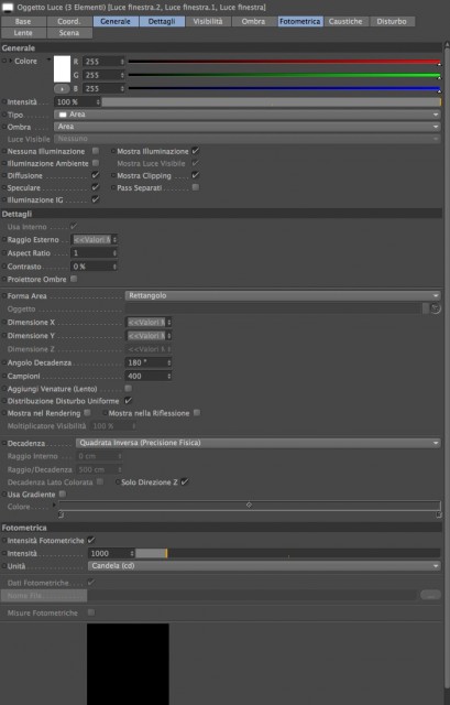

FofoC4D ha scritto:Riporta le impostazioni dell' area al 100% e cambia la decadenza a quadratica inversa con precisione fisica.
Le luci in natura decadono, quella che si avvicina di più alla realtà è quella indicata.
Nessuno vieta di usarne diversa ma non avendo ancora una padronanza della decadenza è preferibile farla calcolare a cinema.

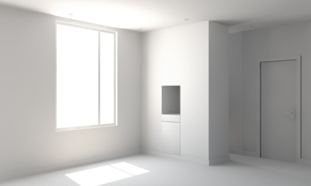

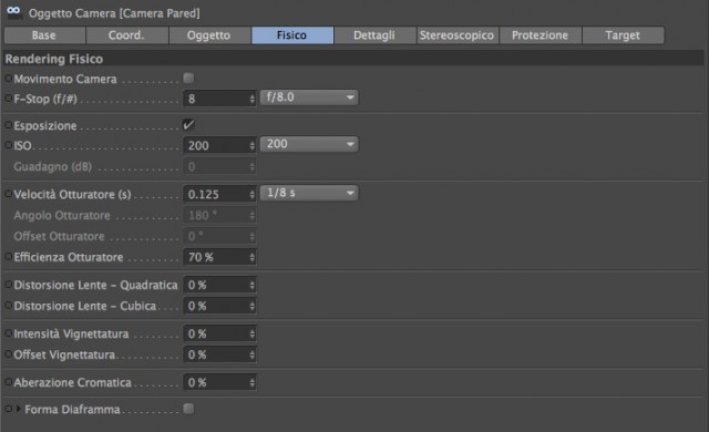

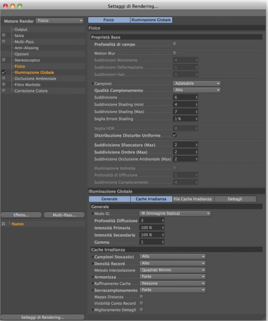

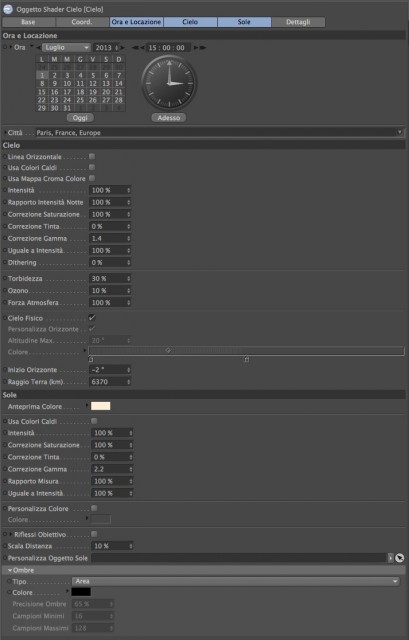

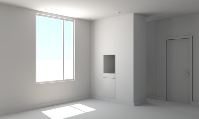

Dopo aver seguito i vostri consigli e aver studiato e letto un altro po' vi posto quello fatto oggi con i suoi parametri, tutte schermate.
Non sono sicuro se ci sarebbe da bruciare di più l'esterno alzando il tempo di esposizione e abbassando un po' le luci area per non bruciare gli interni (?)
Grazie a tutti!

not bad!
but...secondo me, il cielo si dovrebbe schiarire ancora ...e per farlo io agirei in questo modo:
riporterei a 100 le iso...sono l'ultima cosa che toccherei, in quanto, come ti era stato accennato, una iso maggiore significa trovarsi al buio.
poi abbasserei l'f-stop adesso essendo lo shutter speed è già basso.
tieni poi conto che quando metterai le text un po' si scurirà il tutto

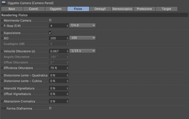

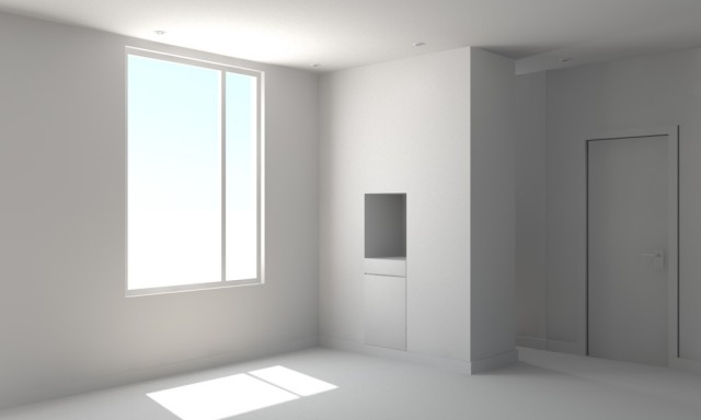

Ottimo, imparata la lezione anche sul f-stop! Sono veramente ignorante in materia di fotografia e quindi non riuscivo a capire come questi tre parametri agissero l'uno con l'altro, adesso mi è tutto molto chiaro!
Aggiorno render e parametri della la camera fisica.
Risultato fino ad adesso
Parametri camera fisica

Posto l'ultima e smetto di rompere per oggi.
Ho soltanto abbassato l'f-stop a 3.5 in modo che sia un pelo più bruciata e luminosa.
Vi ringrazio in anticipo per i commenti che verrano! :idea:

;) .... a te rispetto prima come sembra?

enzo_87 ha scritto:;) .... a te rispetto prima come sembra?
A me mi piace! :idea:

Texturizza texturizza!!! ;)
