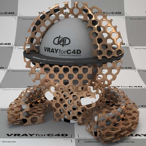

Forse hai proprio ragione perchè ho inserito più di 100 oggetti. :!:
Il link del materiale: http://www.vrayforc4d.net/portal/materi ... sh-001-556
Al contrario di altri materiali vray è bucherellato e quando lo importo diventa un materiale nero.
Vi prego di risolvere il problema :(

allora...il materiale a me esce corretto....ma se già nell'anteprima ti esce nero, probabilmente è perché nei persorsi di c4d non hai salvato quello in cui è contenuta la texture...quindi, non riconoscendola non la carica.
ad esempio, ora la mia è nei download e me la riconosce perché ho salvato la cartella download nelle preferenze.
controlla su: modifica-->preferenze.
nella finestra che ti si apre vai in "file" e nei percorsi texture ci salvi i tuoi.
per il modello posta almeno una schermata...con che macchina lavori. ci serve vedere qualcosa per non andare a caso
