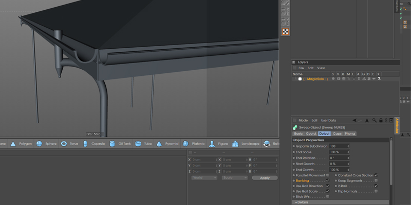

Ciao ragazzi, mi trovo davanti a un problema piuttosto banale ma non ci riesco a saltare fuori. Sto facendo la grondaia di una casa e utilizzo lo sweep. Ho fatto la mia sezione, la mia spline di perimetro, metto tutto sotto lo sweep. Il fatto é che la geometria viene spezzata negli angoli. Se attivo parallel movement e modifico le assi della sezione, riesco a sistemare un angolo. Gli altri però vengono invertiti. Non esiste un modo per fare uno sweep a 360°, in modo che la sezione segua una spline chiusa, senza che la geometria venga spezzata negli angoli? In effetti mi viene in mente che c'é un plugin che si chiama uguale, forse serve proprio a quello.

Ciao emmo, potresti postare un'immagine per capire meglio il problema?

certo, eccola

il problema è che la spline di percorso non è una ma due spline separate, devi unirle... seleziona i due punti e poi con il tasto dx usi il comendo "unisci segmento", oppure ridisegni la spline

grazie mille, finalmente posso continuare con il lavoro ;)
un'altra cosa, essendoci delle parti nella spline inclinate lo sweep mi tende a inclinare anche la sezione. C'é un modo per sistemarla?
