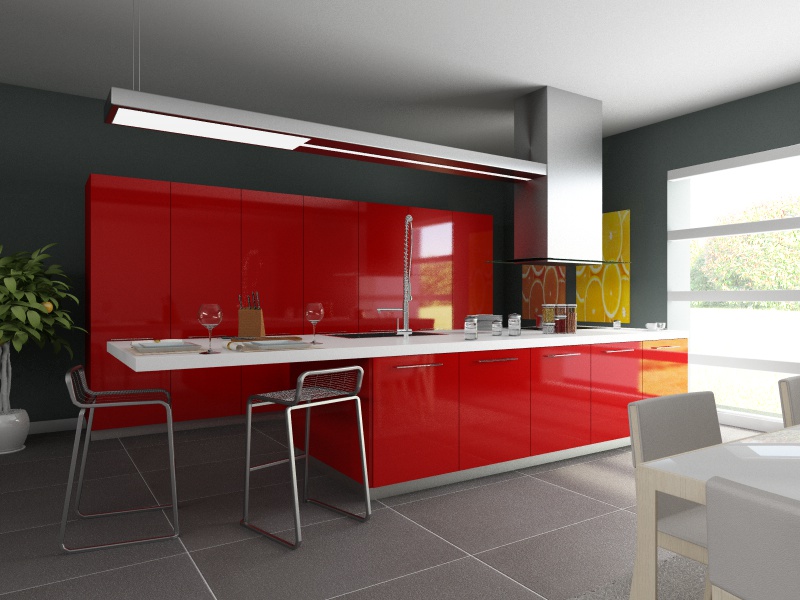

Scusa ma, per semplificarti la vita e avere un risultato certamente migliore, non faresti meglio ad utilizzare un materiale illuminante posizionando la luce area quasi a filo subito sotto? :?
Poi nel diurna alla luce area dai un intensità molto lieve mentre nel serale la potenzi. ;)

una cosa che centra poco con le osservazioni precedentemente fatte dagli altri utenti.....ma se provassi a dare un pò di colore alle pareti?io trovo che il contrasto tra il bianco e il rosso della cucina forse sia eccessivo :roll: ...ovviamente opinione personale,però io un tentativo lo farei magari la scena ne guadagna

SOTT ha scritto:Scusa ma, per semplificarti la vita e avere un risultato certamente migliore, non faresti meglio ad utilizzare un materiale illuminante posizionando la luce area quasi a filo subito sotto? :?
La prima immagine l'avevo fatta così. Forse non era venuta tanto bene.

Platone ha scritto:una cosa che centra poco con le osservazioni precedentemente fatte dagli altri utenti.....ma se provassi a dare un pò di colore alle pareti?io trovo che il contrasto tra il bianco e il rosso della cucina forse sia eccessivo :roll: ...ovviamente opinione personale,però io un tentativo lo farei magari la scena ne guadagna
Inizialmente avevo dato un colorino tipo crema "giallino" ma non mi convinceva. Sinceramente non saprei che colore abbinare. Consigli?

mutilo ha scritto:Inizialmente avevo dato un colorino tipo crema "giallino" ma non mi convinceva. Sinceramente non saprei che colore abbinare. Consigli?
Direi che il colore crema non è proprio l'ideale con il rosso nouvel. :roll: Vedrei meglio un contrasto maggiore con un grigio micaceo che sarebbe anche in tono con il pavimento. :!:
messo un grigio basalto RAL 7012

Personalmente in grigio trovo che l'intero ambiente abbia più carattere e personalità. :!:
Per quanto riguarda il materiale illuminante della cappa aumenterei l'intensità perchè così non si capisce molto. :mrgreen:
Non riesco a capire se le colonne della cucina sono molto staccate dalla parete oppure se sono a filo. In caso fossero a filo ti consiglio di staccarle almeno 2 cm così puoi inserire un battiscopa e ti si creare una leggera ombra tra colonne e parete per esaltare meglio i volumi.
In caso avessi voglia di "stravolgere" la cucina, a meno che tu non abbia una qualche specifica richiesta, incasserei le colonne della cucina nel muro, come solitamente si vede sui cataloghi delle cucine, e la renderei più tecnica e ricca di elementi. Considerando che disponi di 7 colonne, nelle 3 centrali inserirei un forno tradizionale, un forno microonde, una macchina del caffè e sotto quest'ultimi, essendo più bassi del forno tradizionale, inserirei uno scaldavivande per ognuno. Come ciliegina sulla torta rimuoverei quei due quadri inguardabili, aggiungerei una tenda nell'angolo della finestra e un qualche punto luce artificiale. :!: ;)

SOTT ha scritto:Personalmente in grigio trovo che l'intero ambiente abbia più carattere e personalità. :!:
per l'illuminazione si può fare.
Le colonne sono appoggiate alla muratura, il battiscopa ci sta tutto e probabilmente potrebbe aggraziare di più l'effetto ombra della cucina. :!:
I due quadretti mi piacevano pfiu ,
al di là di questo penso di fermarmi quì nel senso che le piccolle modifiche dei punti precedenti posso anche farle, non ci impiego molto tempo, ma per quest'ultime, essendo un progettino guida che non devo presentare a nessuno, mi dispiace ma non le farò :P anche perchè non vedo l'ora di fare qualcosa di nuovo :idea: :idea: .
ciao :)

Ecco le versioni definitive. anche se sono renderizzate con valori very very fast.
Grazie a tutti quelli che mi hanno aiutato :oops: e un ringraziamento speciale a SOTT :oops: :oops:
