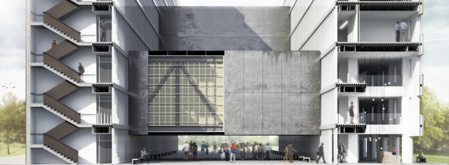

Buonasera, questo è il mio ultimo lavoro.
Autocad + c4d + Vray + Photoshop.
C&C ben accetti.
Grazie.

Mi piace un casino l'effetto che gli hai dato, come posso dire "un po' etereo": sarà la luce, sarà photoshop, comunque MI PIACE
Lo sfondo dietro, ce l'avevi già? E' una foto che hai fatto e poi modificato oppure una sfondo scaricato da internet?
parlando del render?
Mi piacciono le texture slavate (dove le hai prese?) e la resa "soffusa" delle ombre, che non disturbano o non fanno leggere gli interni come molte volta accade
mentre per la sezione prospettica:
qual'è il metodo che hai utilizzato? boleane oppure hai utilizzato un qualche plus-in utile a tagliare/dividere un qualsiasi solido?
te lo chiedo perchè vedo ogni singolo solido modellato è chiuso e non si notano errori derivanti dall'uso delle boleane?
o hai usato queste e poi ti sei ricostruito tutte le parti mancati o photoshoppate
o usi un plug-in adhoc per queste operazioni
Da quello che ho letto è modellato con Autocad......

@snakemgs4 Grazie inanzitutto per i complimenti. Il modello è ricavato da una sezione 2d in autocad molto dettagliata che mi è servita per costruire il modello 3d completamente in Autocad. Per quello che riguarda la postproduzione è tutto lavoro di Photoshop, nessun sfondo già bello e fatto, ma costruito mettendo insieme più parti di vegetazione e poi rilavorate successivamente per dargli l'effetto che puoi vedere.

Il lavoro è degno di nota, ma mi sembrano sbagliate le altezze delle persone, tranne solo quelle delle scale a sinistra.

...concordo anch'io... le altezze delle persone mi sembrano un po alte in proporzione ai vari piani...

Effettivamente le persone sembrerebbero troppo alte. La zona esterna ha la stessa altezza dei corridoi laterali e quindi immagino 2,40? Credo sia esteticamente bassa per un'area cosi ampia. Inoltre evidenzierei maggiormente le parti sezionata magari con un colore più marcato.
