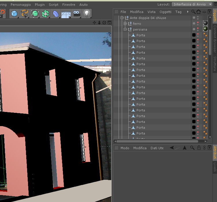

mi è capitata una cosa un po' particolare mentre lavoravo
accendendo e spegnendo il modello per adattarlo alla foto mi sono trovato nella situazione in cui il "semaforino" superiore è diventato rosso in automatico per tutti gli elementi del mio modello
come posso ristabilirlo neutro in automatico ? (senza andarlo a modificare per ogni elemento, che sono centinania....)
allego immagine per miglior comprensione
grazie!

ciao arcnello!
vai su oggetti, visualizzazione oggetto, editor invariato (se li vuoi grigi, on se li vuoi accesi) :) (con gli oggetti selezionati)

Messaggio da Arkimed »
In alternativa CTRL+Clic sul pallino del padre

grazie Simone!
devo ancora capire come mi si sia potuto incasinare la visualizzazione in questo modo... mistero 8-)
