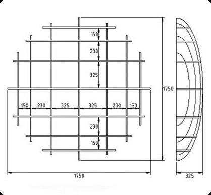

Salve, come posso modellare questa libreria?
Grazie

beh non e' difficile, sono praticamente tutte mensole incastrate, le modelli tramite spline + Estrusione NURSBS e poi le incastri, l'unica palla e' che sono a scendere come forma, quindi stile tavola da surf, vanno a creare una mezza sfera quindi devi farti dei calcoli di quanto diventano profonde... :)

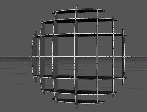

Come faccio a far coincidere gli incroci delle mensole creando così un perfetto emisfero?? :shock:

Ce l'ho fatta. Ho trovato un riferimento e ho modellato...meno di 2 minuti! :idea: non credevo fosse così semplice.
Ho preso un disco, fatto lo spicchio di 180°, shiacciato e allungato per fare la forma voluta, copiato e scalato per fare le altre mensole. Ho copiato tutte le mensole verticali e girate di 90° per fare quelle verticali...fighissimo!

con un tocco in più selezionerei le facce piane, darei una leggera estrusione interna e selezionerei i bordi (gli spigoli) delle mensole e darei una smussatura di 0.2 o 0.3 cm :)
