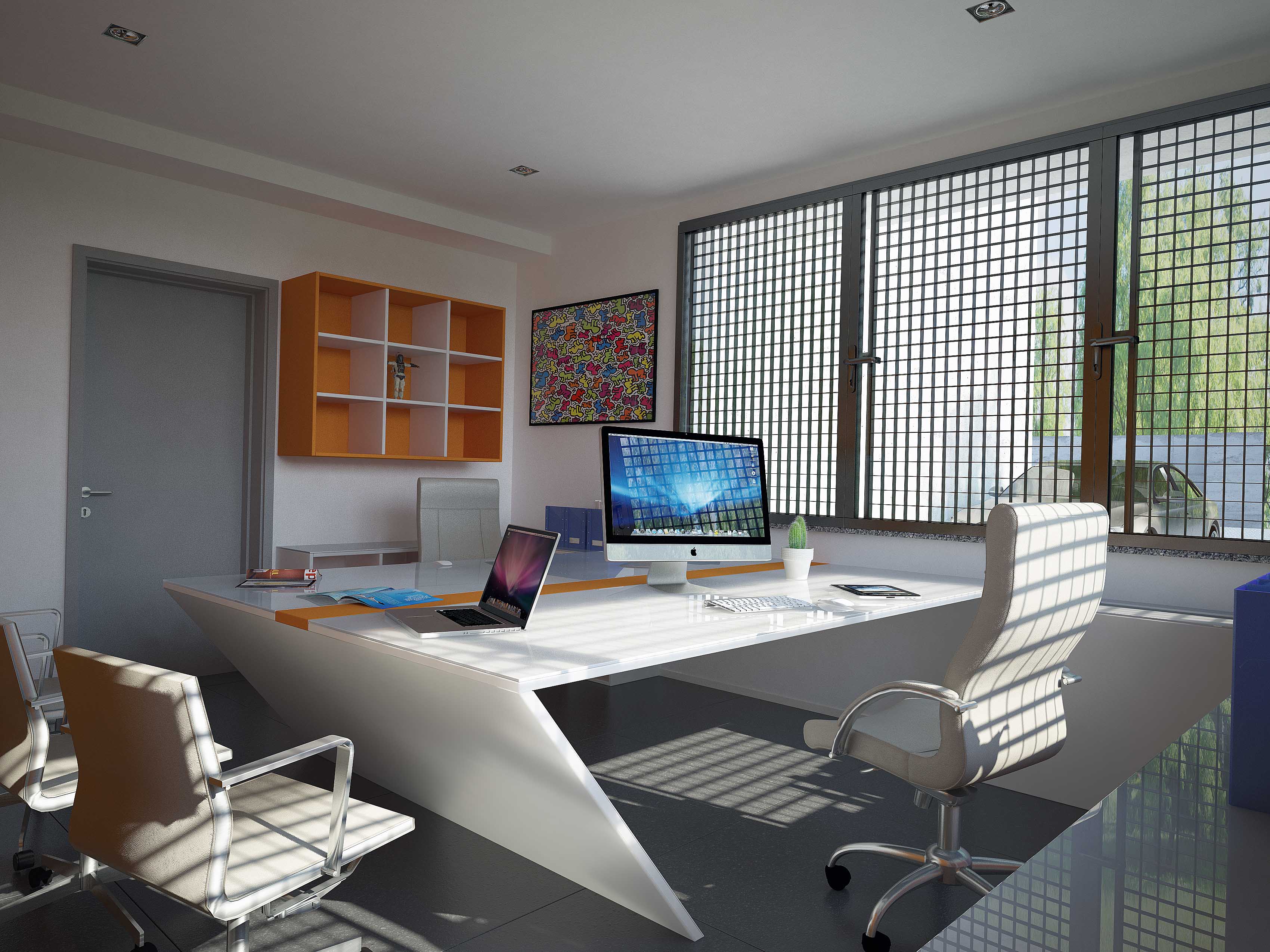

infatti. è attivo il linear workflow con gamma del color mapping a 2.2.
ho portato lo shutter da 20 a 40 perchè l'esterno mi sembrava un po' bruciato
posto risultato... :mrgreen:

Se posso farti due appunti:
- la finestra ha la maniglia di una porta con relativa serratura :o
- Nel render c'è un pò troppo noise, non so se è la post produzione o meno, ma risalta molto.
Ciauz

3dgeo ha scritto:Se posso farti due appunti:
Ciauz
lo so ho messo una maniglia da porta , cercherò una maniglia da finestra...
ho visto il noise..come lo diminuisco ?Aumentando le subdivision ? o nei settaggi della GI ?
Grazie

se stai usando ancora il very very fast potrebbe essere quello...ma nelle prove ci può stare...
poi potrebbe essere l'antianaliasing

enzo_87 ha scritto:se stai usando ancora il very very fast potrebbe essere quello...ma nelle prove ci può stare...
L'immagine postata è fatta con settaggi High.
Antialiasing adaptive DMC, senza filtro min1 max 6
Potrebbe essere il valore adaptive amount a 0,85 del DMC sampler ? Magari abbassarlo un po' ) :nono

threshold dell'antianaliasing?

enzo_87 ha scritto:threshold dell'antianaliasing?
0.01 :shock:

prova con 0.005
