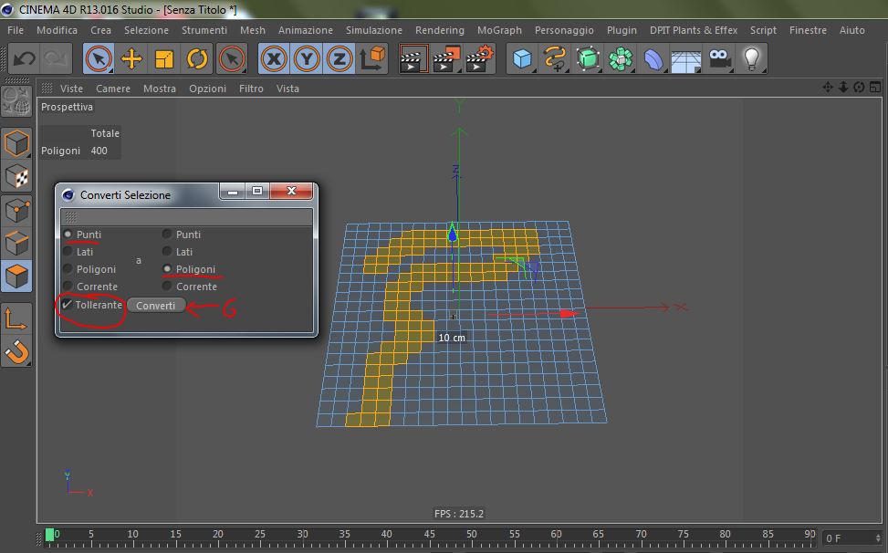

in realta' ho bisogno di selezionare tutti gli oggetti che si trovano in un'area abbastanza irregolare del mio disegno per cui mi chiedevo se fosse possibile convertire una linea,intesa come una successione di punti,in una selezione.

Puoi fare così:
(ho saltato il 5) :lol:
