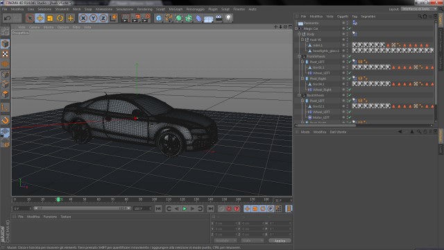

Dopo che metto il rig alla macchina va tt bene ma quando parte l'animazione lagga tutto un casino...riesco a mala pena a muovere la camera...
è strano perchè il modello è costituito da 5-6 oggetti...nn capisco proprio perchè succeda tt questo....qualcuno sa spiegarmi ???
può essere comunque un modello complesso, anche se fatto da 5 o 6 oggetti, se ognuno pesa qualche milione di poligoni ad esempio... prova a nascondere gli elementi non indispensabili e lascia solo ruote e una indicazione di carrozzeria frontale, e poi vedi se ha ancora del lag o no.
Grazie...comunque alla fine ho risolto..ho circondato tutto il corpo della macchina (tranne le ruote) in un cubo,e ho usato il cubo come Body...in questo modo mi va tt benissimo :DD
