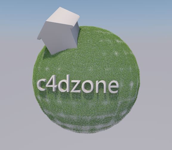

secondo me più che distribuire gli oggetti li modellano già storti o eventualmente tramite qualche modificatore o funzione tipo spline projection di cinema per le scritte partono già da una buona base e poi rifiniscono il tutto.
Nell'esempio fatto di fretta qui sotto l'erba è stata fatta ovviamente con il grass painter, la scritta è stata trasformata in spline e prioiettata sulla sfera (anche se la morte sua sarebbe stato il nostro plugin spline projection per dare ancora di più l'effetto rotondità), la casa modellata già un po sgangherata e deformata con il taper per enfatizzare ancora un po l'effetto.
