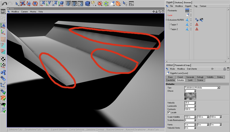

Salve a tutti, qualcuno saprebbe dirmi come mai ho un effetto "grinzoso" sulle intersezioni del mio elemento e come faccio a togliere quel disturbo.
Allego immagine; i punti critici sono quelli contornati di rosso
Grazie a tutti

Certo, utilizzi una mappa d'ombra morbida troppo bassa, allora C4D va l'overlapping di questa sui poligoni adiacenti. Prova a metterla a 512 invece di 256, dovrebbe sparire...cmq sono le luci che fanno ste cosaccie :)

Grazie intanto per il suggerimento, ma togliendo l'opzione al check box Bias Assoluto le cose si sono risolte.

vero, l'opzione forza ad andare in percentuale, ma non usare quel metodo per dei defintivi, altrimenti le ombre ti appariranno un po staccate dagli oggetti, o cmq strambe ;)
