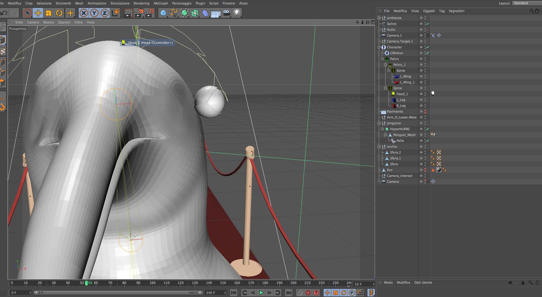

si è un oggetto poligonale questa è la schermata
autumnkeys
Messaggi: 569
Re: Tag morph
Messaggio da autumnkeys »
ho capito cosa sbagli:
non devi vincolare l'occhio, ma aggiungerci un tag "limita" o "vincola" o "constraint" non mi ricordo come si chiama perché non ho cinema sottomano.
il tag si trova andando sull'oggetto occhio > tasto destro > personaggio tag > "vincola"
sul tag spunti l'opzione "genitore" e ci trascini sotto l'oggetto "Head_1", vincolandoti in posizione e rotazione.
la funzione personaggio-comandi-vincola fa il bind della mesh, cioé la fusione tra le bones (o l'oggetto personaggio) e l'oggetto poligonale con tanto di pesatura ecc... che è un'altra cosa.
