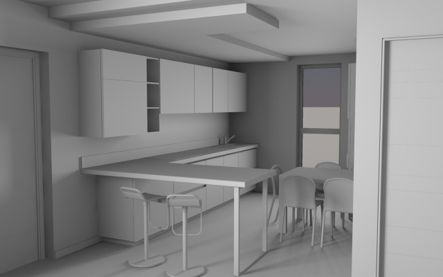

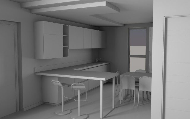

Allora:
- le luci dietro la camera le ho messe, come da consiglio del gentilissimo Caymanste, come prova visto che la mia scena era ed è particolarmente buia...Ci serviva di dare maggior luce, e così la luce è arrivata...
- le ombre non le avevo attivate solo nelle luci dietro la camera, sempre come da consiglio del gentilissimo Caymanste: sulle luci area ci sono...
- sto provando a renderizzare con la luce infinito ma ancora con full render...
Nel frattempo mi butto alla ricerca di qualche tutorial per capire qualcosa del render fisico..
@caymanste: le luci area ho provato a metterle dietro la finestra ma mi rimane sempre piuttosto buio e soprattutto, pur facendo attenzione alla decadenza, mi rimangono degli spigoli scurissimi nella zona cucina. :?
Qui di seguito due prove appena fatta..con la luce area appunto, in una leggermente fuori e nell'altra leggermente dentro.
La differenza non è tantissima ma c'è...mmmh. Forse semplicemente è troppo piccola quella porta finestra? Beh, dovrò dirlo alla mia amica che ha comprato st'appartamento: in cucina non avrai mai la luce :P
Entrambe con il vetro un pò più trasparente, il cielo fisico, la luce infinito con ombra, e con ancora full render..
Grazie ancora a tutti
Gio
