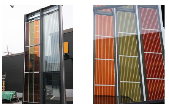

ciao a tutti,
mi vedo confrontato con la creazione di un materiale che in pratica è un vetro, con al suo interno un sistema che capta i raggi solari (pannelli solari). Vedi foto allegata.
Ho incominciato a fare un semplice materiale in vray, però mi manca qualcosa ancora per renderlo giusto.
Mi potete aiutare?
grazie mille
ciao ciao

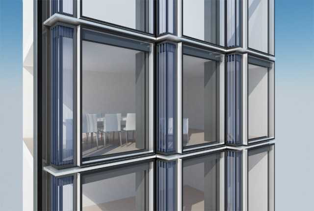

Schermata 06-2456453 alle 15.42.45.jpg (71.56 KiB) Visto 2666 volte

a prima vista ti dico che ho fatto fatica a capire quale fosse il render (spero almeno d'aver interpretato correttamente ipotizzando che l'immagine da te realizzata è quella a dx).
se così fosse, credo sia importante che i pannelli abbiano qualcosa da riflettere(l'ambiente circostante o comunque qualcosa).
altra differenza che noto è sull'uniformità dei pannelli "virtuali" rispetto a quelli reali. quelli nella foto sembrano con un colore "sfumato"

Ciao ho fatto una prova con questi... chiaro che come detto da pierluigi è importante cosa riflettono e che tipo di luce utilizzi per i riflessi...

grazie!!
i materiali che mi hai postato sono effettivamente molto migliori ! grazie !
ho provato a mettere anche le linee orizzontali nel diffuse layer 2, ma ho pasticciato. Mi potresti ancora aiutare pf? Oppure è meglio che li modello esattamente dove li voglio?
Ora ho modellato solo un modulo di facciata, perché si tratta di un palazzo tutto vetrato, poi lo moltiplicherò.
Quando sono a buon punto ve lo faccio vedere.
grazie !!

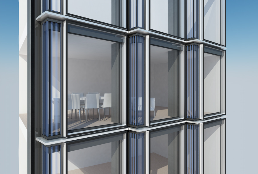

ecco l'aggiornamento....
ho però notato che il materiale dei pannelli solari si comporta in maniera diversa per i pannelli frontali rispetto a quelli ad angolo.
Eppure è lo stesso, ma si ede che in uno è più staccato....mi sapete dire come mai?
Potrei selezionare tutti i pannelli laterali e diminuire la percentuale...però sono tanti visto che dovrò fare anche tutto l'edificio.... :(
