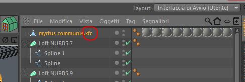

quando importi la pianta es. myrtus communis.xfr ti comparirà in gerarchia con quella specie di "estensione" .xfr
tu semplicemente la rinomini cancellando il testo e vedrai che il tuo modello verrà letto da Vray ;)
