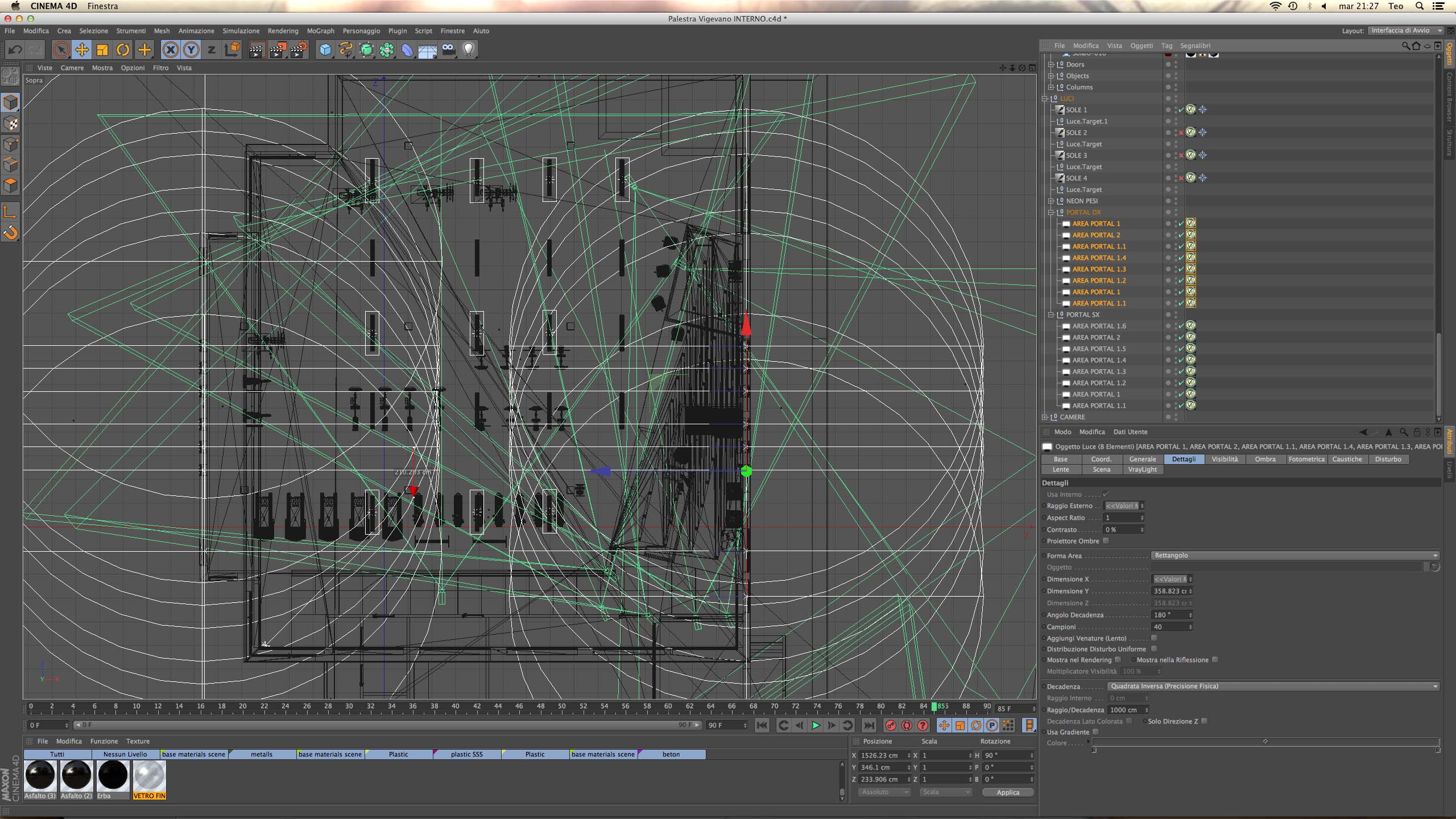

ecco settaggi
enzo_87
Messaggi: 1824
Re: problema attivando portal light
Messaggio da enzo_87 »
giusto un paio di luci ah 8-) ??
nel tab common invece?
m.corsico
Messaggi: 177
Iscritto il: mar feb 23, 2010 3:07 pm
Messaggio da m.corsico »
eh...pensavo una luce area ad ogni apertura :-((
enzo_87
Messaggi: 1824
mah...a prima vista le impostazioni delle luci sembrano corrette.....
io per pigrizia ne avrei messa una che ricoprisse tutte le finestre...e via ;)
m.corsico
Messaggi: 177
in effetti non riesco a capire a cosa sia dovuto,ho provato a renderizzare senza materiali e il problema c'era anche lì :(
e non mi succede solo in questo render.
inizio a disperare... :-(( :-(( :-(( :roll:

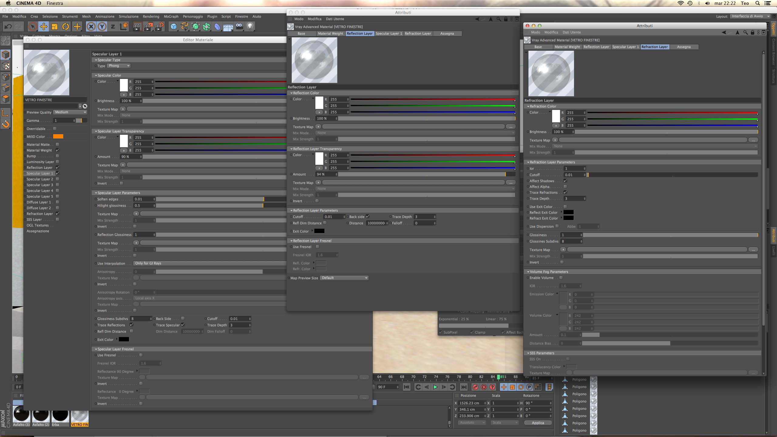

Forse ho trovato un indizio..attivando solo il refraction layer del vetro finestre con ior a 1 la il difetto circolare si sposta e se ne crea anche uno più piccolo...che siano sballati i valori nel materiale vetro ?
io ho seguito i consigli di ferretti nel suo blog per creare il vetro...
allego un immagine utilizzando solo il refraction layer del vetro e i settaggi del vetro utilizzati nella prima immagine postata...spero di essere stato chiaro :nono
grazie :idea:
questa invece attivando solo il refraction layer del vetro
settaggi vetro della prima immagine postata
