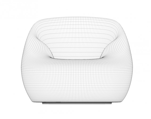

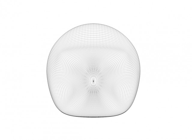

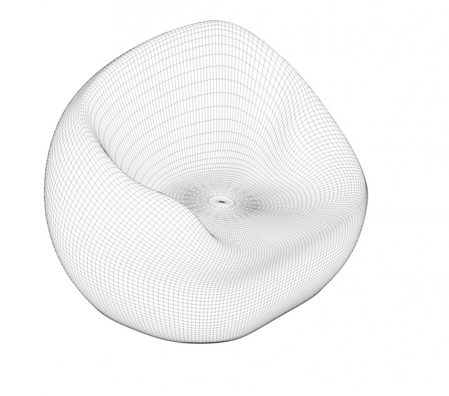

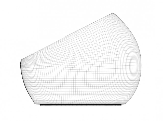

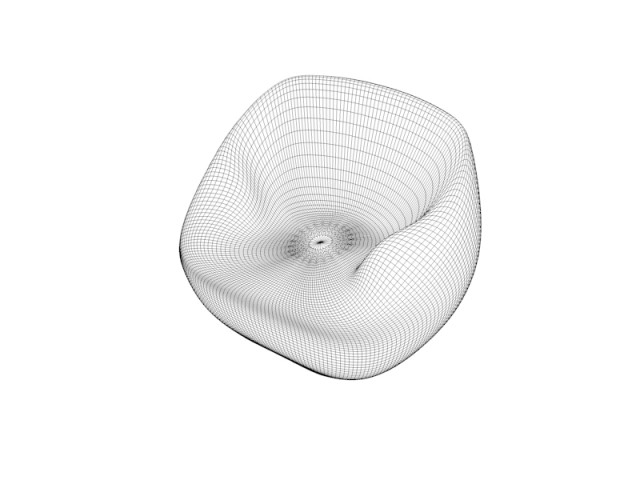

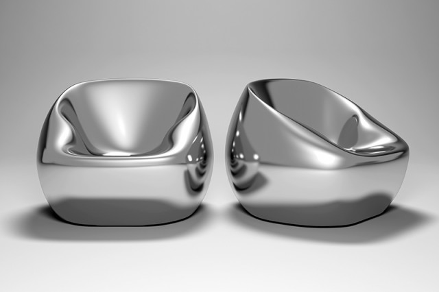

Dopo una levataccia il risultato mi sembra buono, non mi ero mai cimentato nella modellazione HN, salvo rari casi, ma questa volta con particolare soddisfazione.
Volevo ringraziare 62VAMPIRO per i consigli, sono riuscito a partire col piede giusto senza perdere tempo in inutili prove
Ecco gli screen e il render finale

Mesh pulita, proporzioni giuste.......ottimo lavoro
