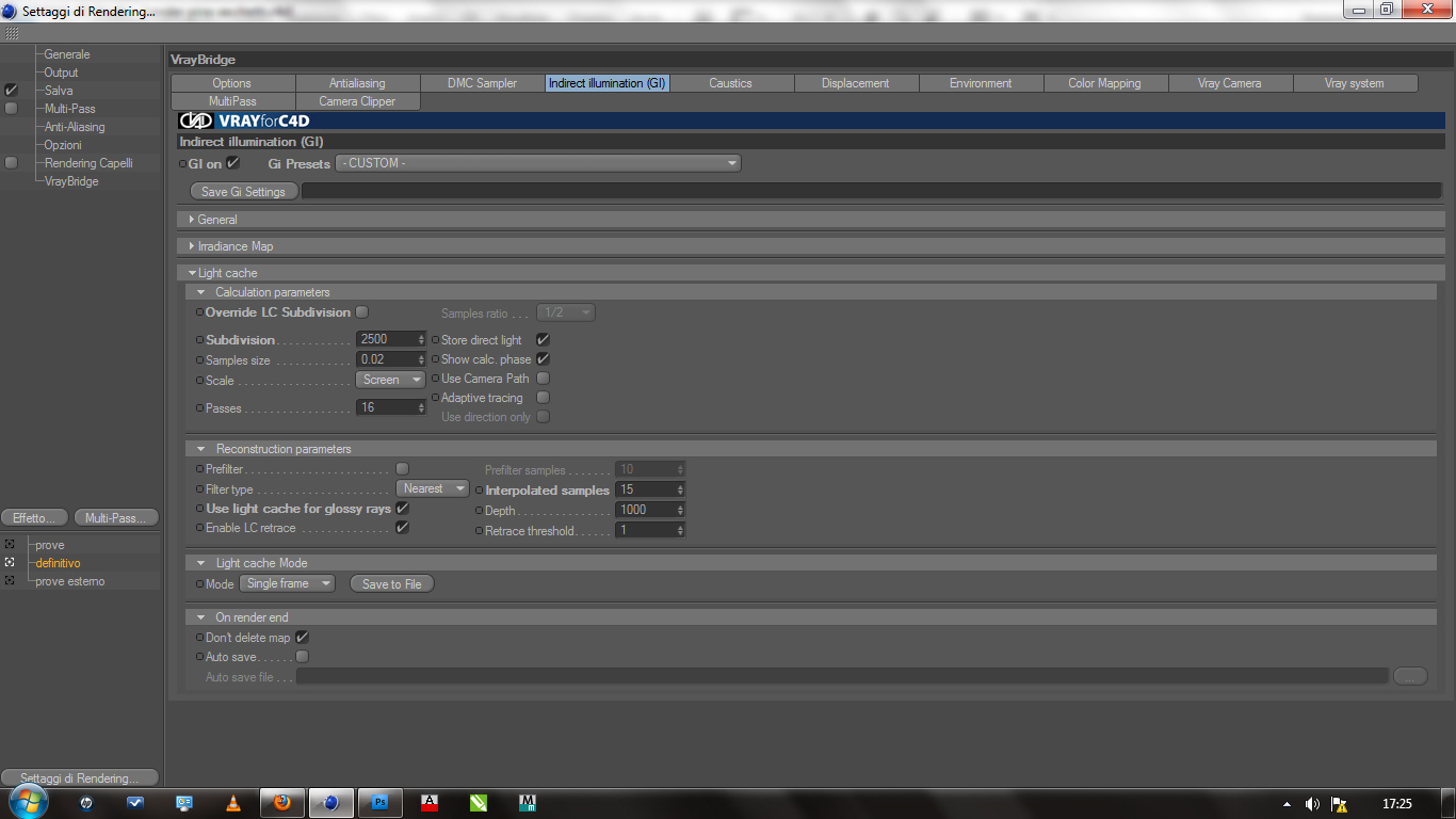

comunque i settaggi sono normali, a parte secondo me le max subdivision dell'AA che 16 sono esagerate. puoi tranquillamente dimezzarle e anche meno, senza notare differenze.

Re: problema macchie rendering
per i settaggi, come ti dicevo, porta le max subdivision dell'AA a 4 e attiva "use DMC sampler threshold". poi nel DMC sampler setti il "noise threshold" a 0,005.
inoltre, per i secondary bounces, attiva "override LC subdivision" e settala a 1/2, "depth" settala a 100.
per quanto riguarda i "passes", devono corrispondere al numero dei thread della tua CPU, cioé i quadratini che vedi muoversi quando renderizzi. a meno che tu non abbia un 8-core, dovresti cambiare il settaggio. ad esempio, un quad core duo sono 8 passes, un hexa core duo sono 12 passes, un vecchio core duo sono 2 passes, ecc.
non andrei a toccare nient'altro per ora.
al di là di questo, ti consiglio di lavorare in "linear workflow" (menu color mapping), previo il fatto di sapere cos'è e che differenze ti dà.
