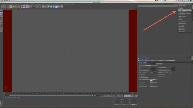

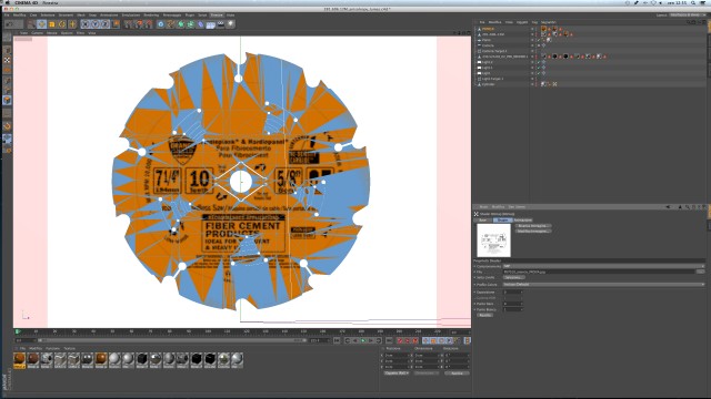

ho un oggetto frontale (lama circolare anche in questo caso) ho applicato al materiale un immagine che rappresentano dei testi. Se la lama è frontale, tutto ok, (vedi primo allegato) nel momento in cui cambio vista l'immagine non segue il movimento della vista e rimane frontale (vedi secondo allegato).
Come faccio a fare in modo che l'immagine segua il movimento della vista e o la rotazione dell'oggetto??? soprattutto, esiste un modo??? vorrei evitare di passare a Photoshop e fare il lavoro da lì.

xchè la proiezione che hai scelto è probabilmente "frontale" che ovviamente rimane frontale rispetto al punto di vista...
la via più corretta sarebbe forse utilizzare Bodypaint x editare le UV
in alternativa, velocissimo o usi una cubica o la piatta :)

Grazie mille, nexzac!!! Ho risolto velocemente con la "cubica"...che meraviglia!!! e bastava poco... :P ...vorrei provare la bodypaint ma dove la trovo??? ...ari-grazie!!

Bodypaint non è una delle proiezioni, è lo "strumento" con il quale organizzi le facce della mesh in bidimensionale in modo da spalmare sopra le texture e far si che questa segua la geometria dell'oggetto, anche quando questa viene distorta per qualsiasi motivo, tipo dai deformatori, dalle joint, etc...
Bodypain si richiama da qui :)
