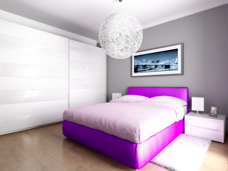

camera da letto

attento che il viola ti sporca la scena

Ho visto che da un po di fastidio..... Infatti volevo sapere come poter fare per evitare la riflessione al muro e alla finestre, forse con il compositing????

mutilo ha scritto:volevo sapere come poter fare per evitare la riflessione al muro e alla finestre
Override Material
