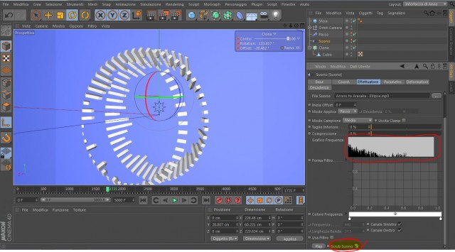

abe3d
Messaggi: 1153
Re: Intro, si può fare?
Messaggio da abe3d »
...Se nel grafico frequenza (vedi sotto) ci sono effettivamente delle bande, molto probabilmente non hai attivato lo scrub...
_Mallo_
Messaggi: 15
Iscritto il: gio lug 04, 2013 5:46 pm
Messaggio da _Mallo_ »
Le bande non ci sono, lo scrub è attivato..
abe3d
Messaggi: 1153
...Quindi in realtà non c'è nessuna animazione?
Ok mi sa che devi caricare un file Wav non compresso o AIFF 11,22 o 44 kHz- 8 o 16 bit (presumo che tu stia usando una versione precedente di cinema, a me legge tranquillamente gli mp3).
Inoltre, ricorda che anche se senti il suono, Cinema4D, non lo renderizza. Il file sonoro che dai in pasto all'effettuatore sound, serve solo per leggere le frequenze, quindi, per renderizzare il suono nell'animazione finale, devi inserirlo nella timeline e sincronizzarlo. In alternativa, puoi aggiungerlo in post produzione.
_Mallo_
Messaggi: 15
abe3d ha scritto:...Quindi in realtà non c'è nessuna animazione?
Sto usando C4D r14 e ovviamente uso file mp3. Come animazione vedo solo la camera che gira attorno e la spirale che si forma, si apre e si chiude ma nulla che faccia pensare ad delle frequenze
abe3d
Messaggi: 1153
...strano... prova a caricare un Wav.
Io per i codec ho installato sulla macchina solo VLC media player ( che incorpora un gran numero di codec ) e quicktime. Non ho nemmeno il Lame e ti assicuro che i file mp3, Cinema4D se li pappa che è un piacere...
