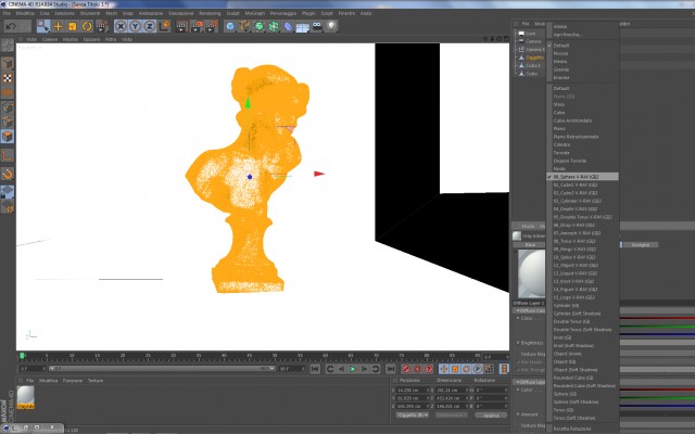

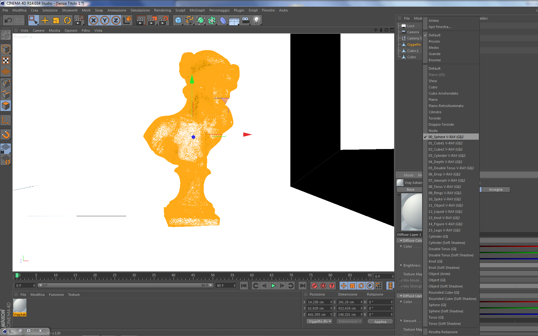

aggiornato c4d r14 e vray, per vedere anteprima corretta clicco col tasto destro sul vray-advanced (il cui preview è come in a.r.) e scelgo ogni volta la sfera vray. c'è un modo automatico per visualizzare sempre anterprima corretta vray?
per il resto mi sembra funzionare correttamente..
:o
andrea8200
Messaggi: 38
Iscritto il: ven feb 06, 2009 5:50 pm
Re: C4D R14 e vray
Messaggio da andrea8200 »
Ciao ragazzi,
ho fatto pure io l'aggiornamento alla 14... Problema di visualizzazione della preview.
Io nella lista preview ho solo sfera e non sfera vray.
C'è un modo?
Grazie mille
