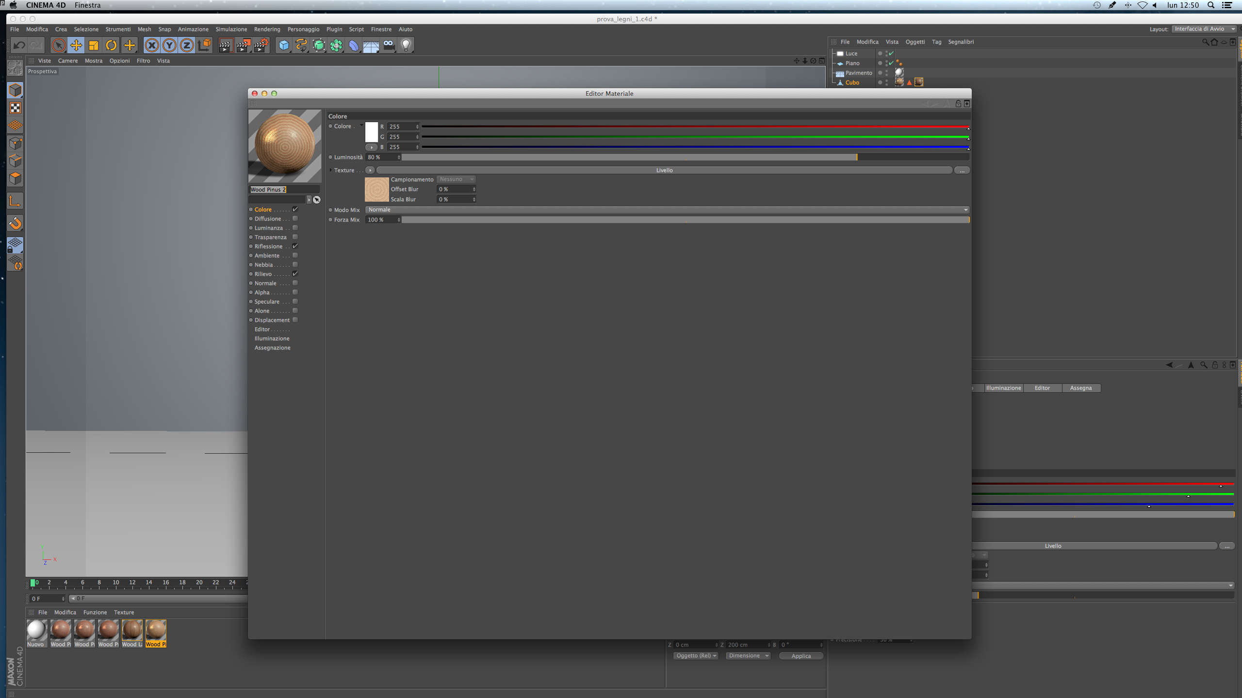

il materiale che avevo scelto era questo che vedi nell'immagine, quindi con una texture fissa, ...probabilmente allora è per quello che non me la riesce a gestire come quella che mi hai fatto vedere tu. perchè quello che vorrei ottenere è proprio quello della faccia a sx del tuo cubo
quella che vedi non è un'immagine fissa, è uno shader Livello; hai provato a cliccarci sopra e vedere cosa c'è dentro ? Forse lo shader Legno è stratificato con altre cose.
visualtricks ha scritto:quella che vedi non è un'immagine fissa, è uno shader Livello; hai provato a cliccarci sopra e vedere cosa c'è dentro ? Forse lo shader Legno è stratificato con altre cose.
Scusa se non ho risposto proprio subito però...effettivamente andando a vedere dentro lo shader ho trovato diversi livelli, in cui insieme all'immagine fissa che vedo con i cerchi, ci sono altre variabili e caratteristiche. Ho optato per un altro materiale che non avesse un immagine fissa e che potevo proiettarlo nelle selezioni di poligoni in maniera più libera.
