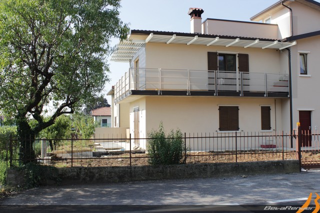

ciao a tutti.
mi trovo sempre alle prese con un fotoinserimento, foto fatta con giornata soleggiata, zero nuvole.
mi sono creato la scena da inserire, messo la dome light. inserita la hdri che rappresenta la giornata soleggiata....ma ahimè le ombre non tornano.
non tanto come direzione ma come intensità...troppo scure rispetto all'immagine.
so che per renderle più morbide si devono aumentare le suddivisioni...ma ecco, per il "colore", o meglio, la densità?

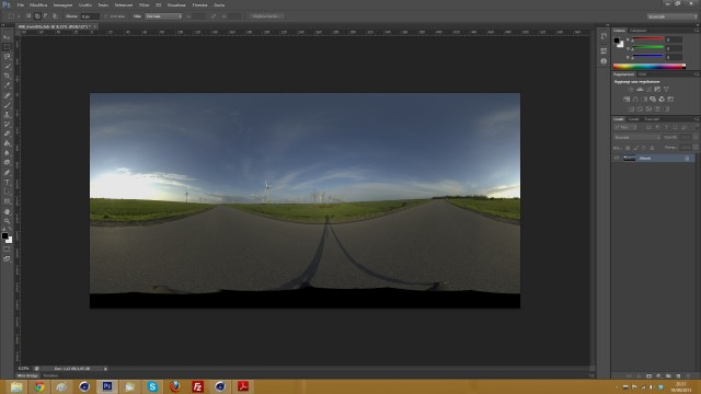

allego alcuni settaggi e l'hdri usata(140 mb circa)

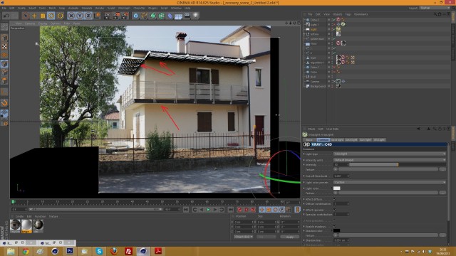

gia visto...ovviamente con GI spenta altrimenti mi da problemi di colore con il tag compositing....ma niente...ombre comunque troppo nette e troppo scure, pur agendo sul size multiplier.
che color mapping usi?
potresti risolvere già agendo sui suoi parametri forse
in alternativa mettici sotto un pannello in modo che l'illuminazione indiretta gli rimbalzi contro e schiarisca la zona
uso linear, gamma 2.2 e workflow attivo.
nessuna camera fisica.
posso provare a smanettare con i parametri, quello non ci avevo pensato :) .
il pannello sotto l'ho già messo, ho simulato il balcone intero.
per aggirare il problema ho utilizzato invece il phisical sun + 2 luci area ( per la luce diffusa data dal cielo) e GI attiva , per ora parametri bassi.
ritoccata un po' in PS poi ovviamente.
già meglio come risultato ma non impeccabile
Phisical sun + 2 luci area - GI attiva
