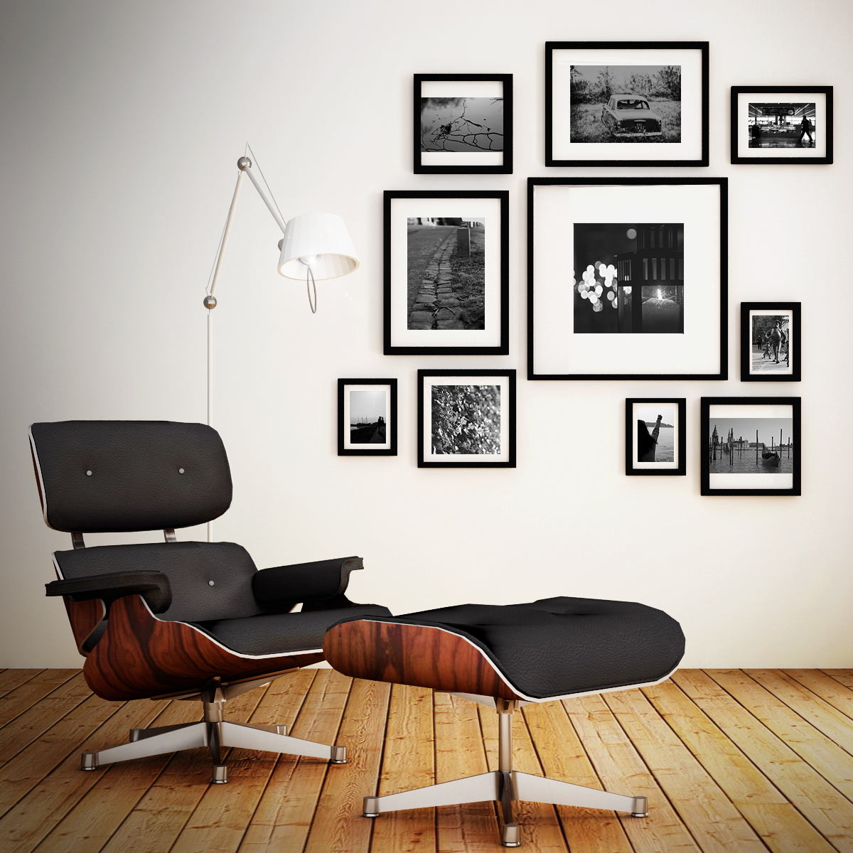

Ciao!!
Allora prima di tutto non sono un fan delle immagini con una luce area davanti alla Ph. Cam, questo perchè mi da l'idea che appiattisca tantissimo l'immagine. Una maggior profondità (data dai giochi di ombre diversi) si ha quando hai una luce area a destra e una a sinistra.
Infatti, se noti, nel tuo caso non hai ombre, se non quelle piccole ombrette appena accennate sotto i piedi della Chaise Lounge...
Per quanto riguarda i materiali secondo me c'è troppo bump su pavimento (e mi sembra anche un po' sgranato)... Anche il legno della sedia mi pare sgranato, ma per quello ti basta rimpicciolirlo un pochetto.
Con la Postproduzione ci sei andata pesante
è veramente tanto contrastata, forse un po' troppo! E rivedrei anche un pelo la saturazione!
Buon lavoro!
