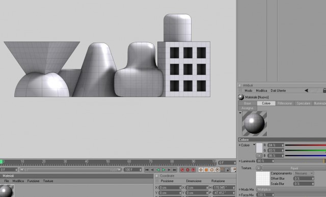

ciao! Credo (ma non sono certo) che il termine di isoparm derivi da Maya ed indica una suddivisione di mesh indipendente dalla vera geometria. :P
Potresti quindi creare un materiale con un "ripeti", modello "quadrati" da applicare agli oggetti.
C'era un post di un po' di tempo fa, ma non sono riuscito a trovarlo. Ti allego un'immagine per capire se è l'effetto che cerchi! :)

no le isoparm non sono indipendenti dalla geometria, digita N e poi I nella viewport, quelle sono le isoparm ;)
l'effetto che cerco è simile a quello che hai allegato pero a me servono le linee vere della geometria non un materiale quadrettato (se è questo quello che suggerivi)

.. aah isoparametri? ok, abbi pazienza, ho caricato c4d in italiano; :-((
Con S&T puoi fare rendering in isoparametri (devi applicarli con livello di controllo -> avanzato), ma da una prova veloce sembra solo su oggetti parametrici (non poligonali) e la fa solo in picture viewer (non nella viewport).
