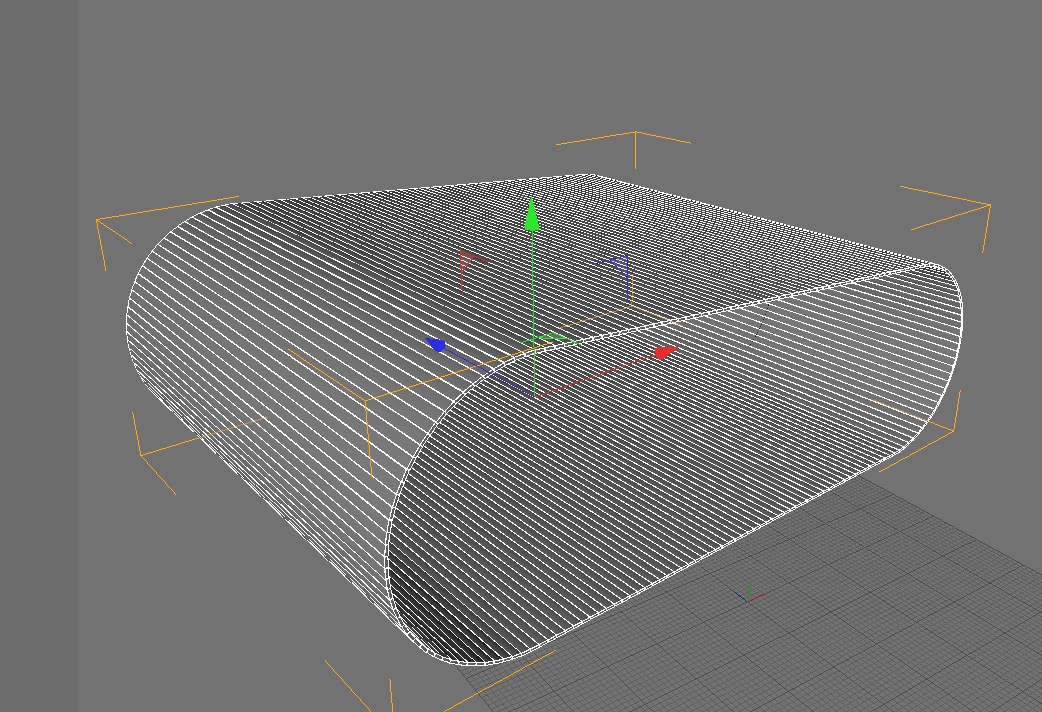

Ho da ricoprire una parete con delle perline in legno , utilizzo lo strumento clone è possibile fare in modo che la texture applicata ad ogni perlina clonata sia modificata in modo tale da non avere n perline tutte uguali?

Hai un po di scelte
1)Fai una o piu copie delle tue perline, cambia la texture o proiezione di queste palline copia e mettile tutte dentro al cloner di mograph.
2) utilizzando una sola pallina e l'effettuatore casuale (random se usi la versione inglese) ruoti le palline

Con la prima soluzione se fai un po di copie e cambi la proiezione come dici tu spostando un po la y o quello che é, clonando un po di copie lui le sparge e ottieni il risultato voluto
Con la seconda soluzione visto che sono sfere se ho ben capito se io ruoto casualmente una sfera ovviamente non potró vedere visivamente lo stesso disegno
Fai una prova

Accurato che la soluzione 2 non é fattibile resta sempre valida la 1
Fai qualche copia delle doghe e cambia su ognuna la mappatura variando la proiezione, offset etc etc
Butta 4 o 5 doghe dentro al cloner e metti nella proprietá clones il modo random
Se vedi che ancora il motivo non ti convince mettine ancora qualcheduna
