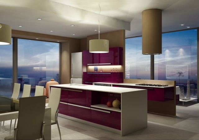

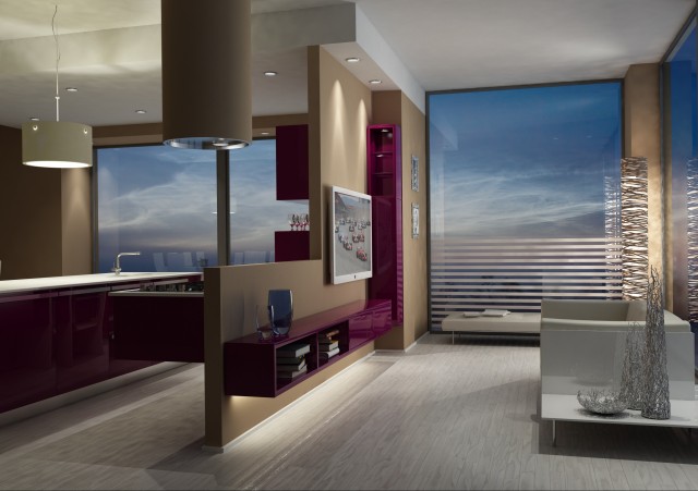

é moltissimo che non scrivo qualcosa sul forum... adesso è ora di postare qualcosa visto che ho deciso di passare a Vray.
Che ne dite?
Re: Cucina notturna

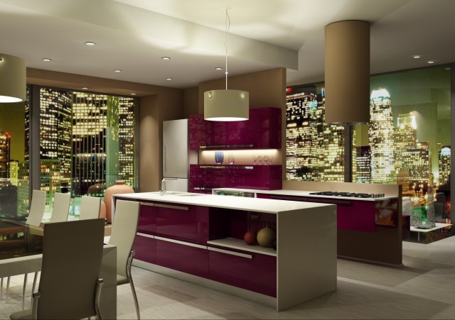

Quello che a mio avviso proprio non va è lo sfondo: a parte che da l'idea di essere una cucina al piano terra, in più hai scelto delle foto con già molta post produzione (hanno una componente gialla altissima)....io alla prima apertura del post li avevo scambiati per due quadri...ci ho messo un po' a capire che erano finestre. Io fossi in te cercherei altre immagini

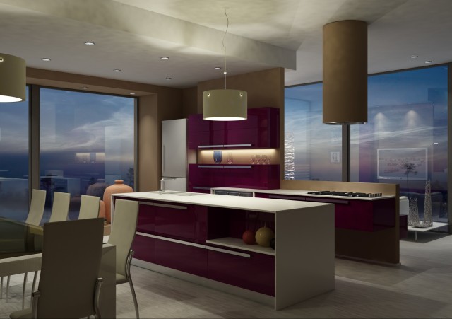

però mi sa tutto un po da "plastico".. non saprei se per colpa delle luci o dei materiali..
forse è una sciocchezza... ma gli hai dato un piccolissimo smusso agli spigoli delle pareti ?
e forse provare a modificare un po il phong (sempre delle pareti)... magari fai peggio
ma provare si sta poco..
Ciao!!
Re: Cucina notturna
Ma dovrebbe cambiare in che senso con il phong?
Re: Cucina notturna
forse modificando l'angolo del phong potrebbe cambiare l'effetto della luce su di esse..Roby76 ha scritto:No le pareti sono tutte a spigolo vivo. Solo ai mobili ho applicato la smussatura...
in genere su superfici piatte bisognerebbe toglierlo del tutto..
Re: Cucina notturna
Intanto grazie
Re: Cucina notturna
Ho aggiunto 2 luci Area alle finestre con un lieve azzurrino mi sembra un pò meglio
