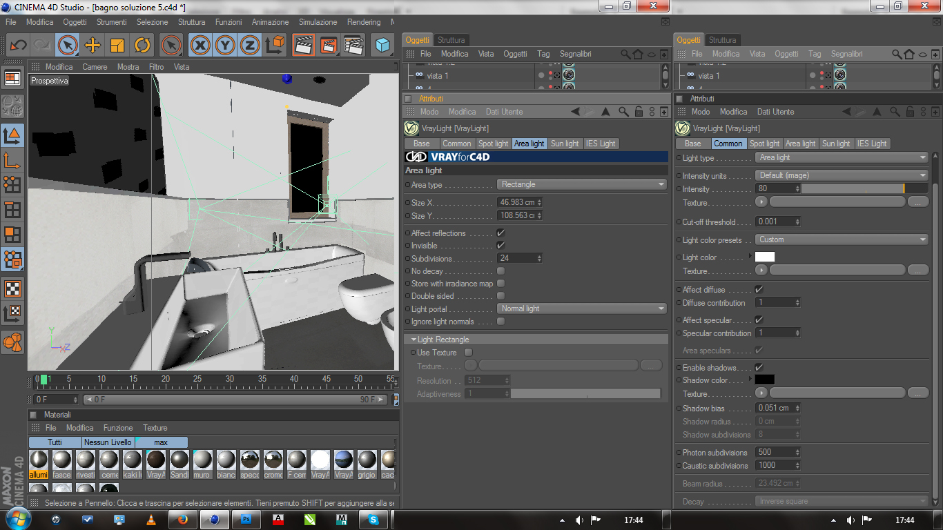

Come mi hai detto ho diminuito l'intesità delle luci e quei puntini sono quasi spariti, nella riflessione dello specchio se ne vedono ancora e nel controsoffitto dove ho messo una luce area.
Hai qualche altro consiglio per favore?grazie ciaoo

Premetto che sono con iPhone con pellicola antiriflesso quindi non vedo l immagine perfettamente nitida... Comunque, non quei segni a me sembrano provocati dalle ies dei faretti
EDIT. Giocando con le curve ho capito quale intendevi... prova ad alzare la suddivisione della luce area

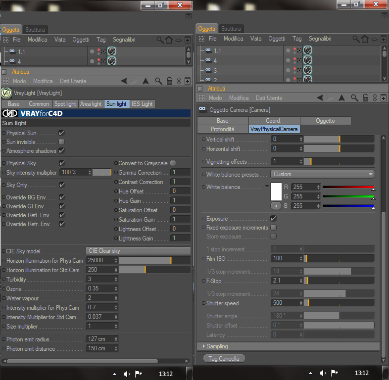

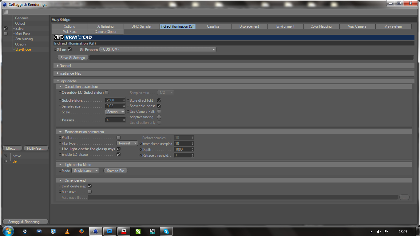

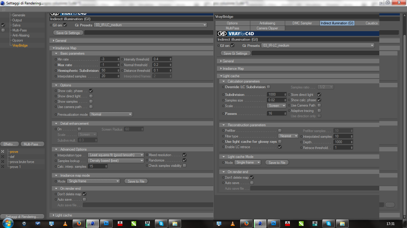

Salve ho fatto delle prove con i parametri postati, che dite possono andare?
Non capisco per chè nella riflessione dello specchio la finestra si vede totalmente bianca.
Grazie mille degli aiuti!!!
