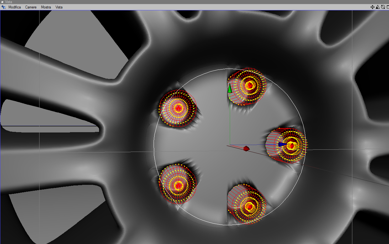

Ho creato i 5 fori per l'alloggiamento dei dadi e li ho creati facendo una sottrazione con una booleana.
perchè tutte quelle righe? Quei fori dovrebbero essere perfettamente cilindrici :(
In questa immagine ho selezionato praticamente una sorta di "negativo" del materiale sottratto.
In pratica, a questo punto, credo che dovrei selezionare tutte quelle aree sbagliate e gli dovrei dire di non utilizzare l'Hyper.
Avete delle soluzioni per sistemare?
Ho provato con il Peso dell'Hyper nurb ma sembra non servire a nulla.
Io non so più come rimediare, se non con una drastica soluzione.
Che dite?

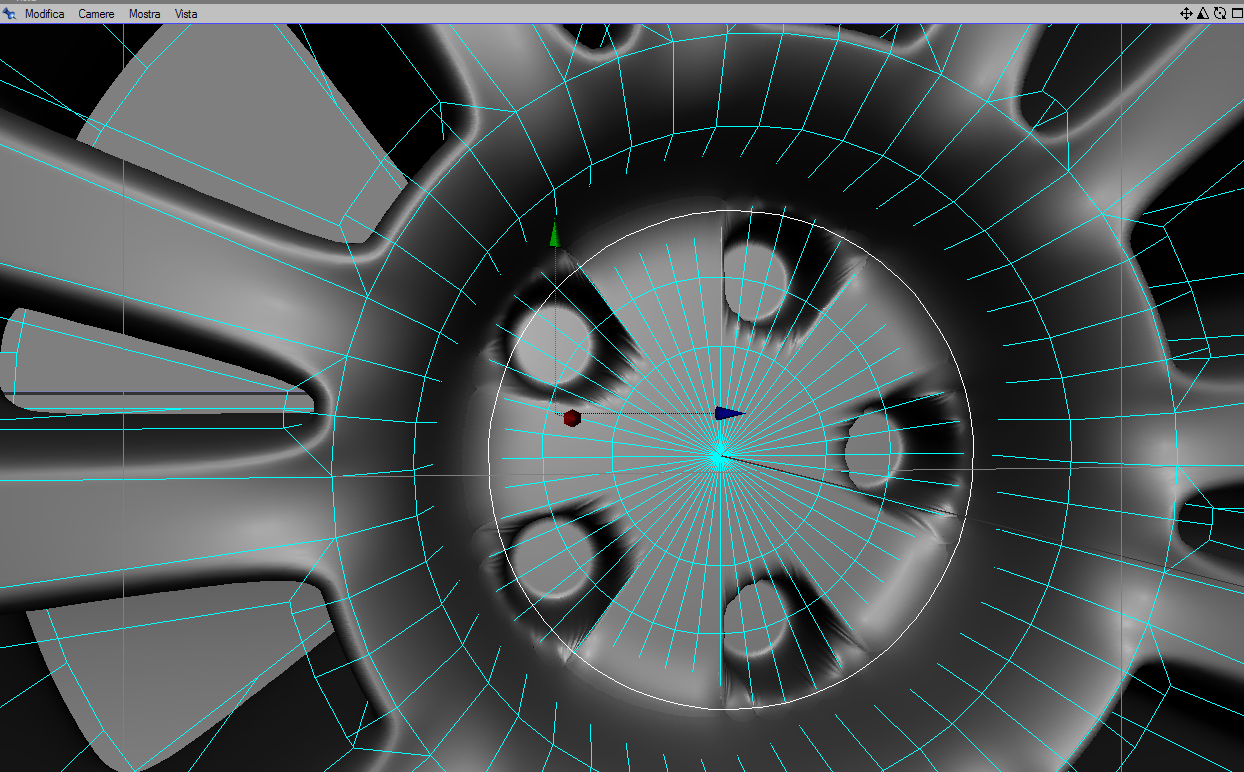

Ho controllato. Dopo aver utilizzto la booleana, ho messo tutto nell'Hypernurbs e mi va ad ammorbidire anche i 5 profili cilindrici.
Dovrei evitare quelle zone. Come?

Eccomi, ci sono arrivato.
Il problema stava nella booleana. Dovevo eliminare la spunta in "crea singolo oggetto".
