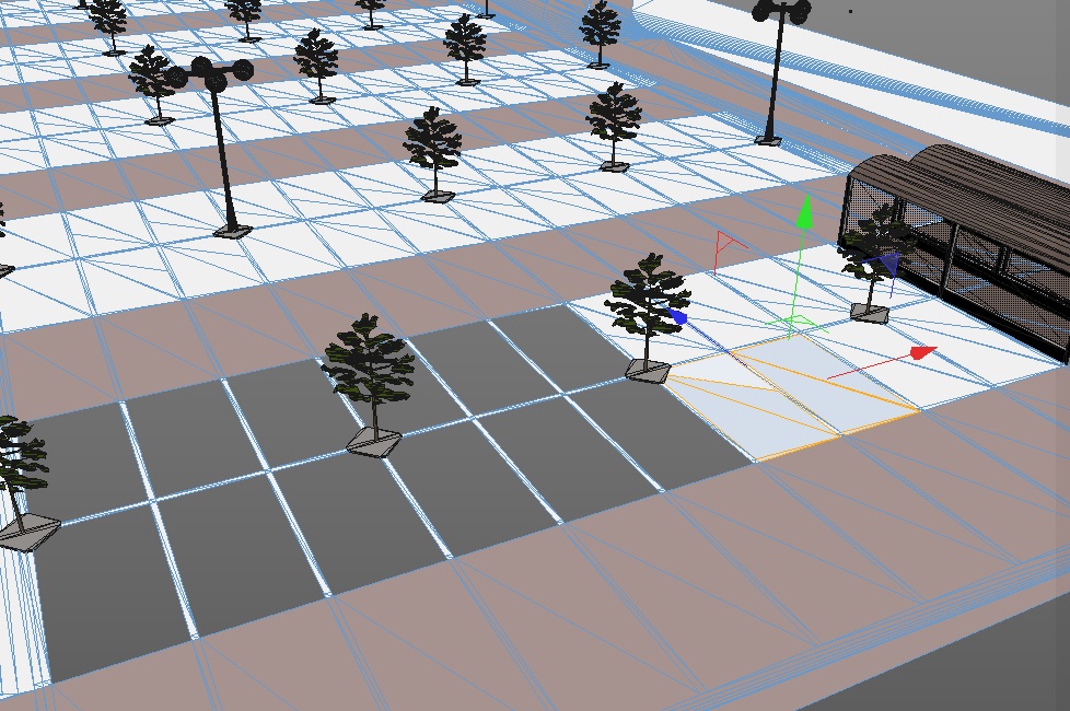

:) ciao ragazzi,avrei bisogno di un vostro consiglio.Devo sfruttare un modello di un parcheggio esterno,per un mio progetto,però c'è un problema,renderizzando in cinema le linee dei parcheggi a raso non si vedono...come potrei fare?vi allego il modellino in .3ds

"Non si vedono" in che senso? Non riesco ad aprire il file perché da dove sto scrivendo non ho Cinema, però una cosa che mi viene in mente è che essendo un 3DS tu non abbia i materiali applicati e che le linee del parcheggio si vedono solo se c'è la relativa texture. Non penso che siano modellate, ma che siano semplicemente delle divisioni poligonali con la selezione a cui applicare il materiale, o che sia proprio una texture del parcheggio su cui sono state disegnate le strisce.

Ciao Danilo, in effetti forse c'è stato un problema in fase di esportazione dal programma in cui hai modellato.. la selezione che contiene le linee dei parcheggi infatti contiene anche il riempimento che hai scelto per l'interno..
Quindi o ti armi di pazienza e sottrai ogni poligono interno ai parcheggi da Cinema :roll: .. oppure torni sul file sorgente e ti suddividi meglio le linee su un layer/colore diverso...
