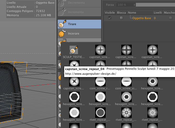

mi sono creato vari presettaggi dei pennelli con c4d r14 con lo strumento tirare dello sculpting di c4d.
come faccio a importarli in c4d r15?
Ovviamente sotto allo strumento " tirare "alla voce presettaggo pennello non me li trovo.. c'è un modo per portarli da c4d r14 a r15?

ciaomasterzone ha scritto:I preset vanno a finire nella libreria user.lib4d e se la rimetti dentro la stessa cartella nella 15 dovrebbe tornare tutto fuori
ho provato a cercare la libreria che mi hai indicato, ma non la trovo. unica cosa che trovo è :
Sculpting.lib4d
ho provato a rimpiazzare quella della 15 con la precedente customizzata della 14, ma niente. non mi escono i presettaggi dei pennelli che avevo creato.
che devo fare?? :-(

Una volta fatto ti apre la cartella che contiene quella .lib4d. A quel punto puoi copiarla e metterla nella cartella equivalente di C4D R15
Re: presettaggio pennello sculpting da c4d r14 a r15
io mi sto riferendo ai quei pennelli presettati che vedi dalla figura allegata, e che non riesco a trovare per importarli nella R15 di cinema....Marcok ha scritto:Se riesci a trovarli nel Content Browser ti basta cliccare col destro del mouse sulla cartella che contiene i tuoi presenti e selezionare "Mostra nel Finder" (Mac User) o "Mostra in Explorer" (Windows User)...o comunque qualcosa di simile...
nell'immagine ad esempio, il primo pennello in alto a sinistra, è uno che ho creato io, derivandolo da un preset di quella finestra.
