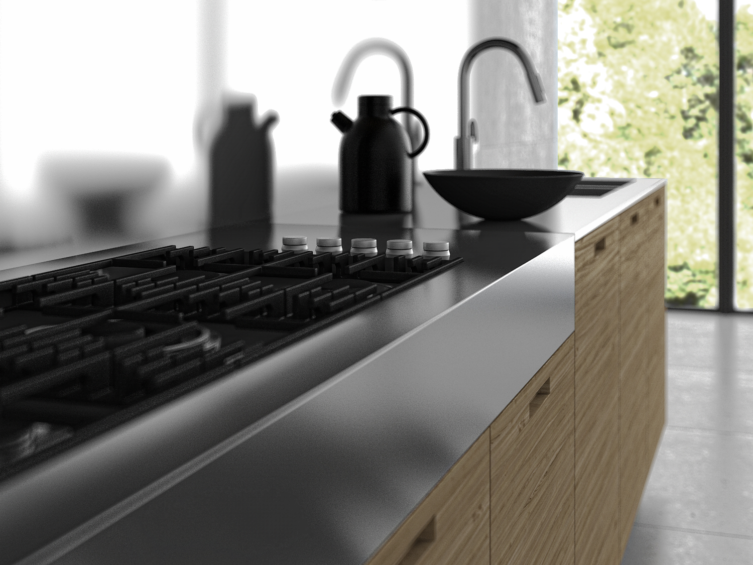

Ciao a tutti.
Ho cercato di riprodurre un'immagine vista sul sito Varenna Poliform, con l'intenzione di utilizzare il nuovo DR. Per cui ho utilizzato i nuovi shader di vray, con non poche difficoltà.
Le sedie, il pouff ed i libri e vasi sul tavolo non sono stati modellati da me.
In seguito realizzerò altre immagini, per cui attendo vostre critiche e suggerimenti per migliorare.

Il render finale, con postproduzione e sfondo.

Dimenticavo : per l'illuminazione ho utilizzato esclusivamente luci area.

In attesa di un vostro giudizio e/o consigliocontinuo nel test.
Ho notato che rispetto alla vecchia versione avere una pulizia nell'immagine, soprattutto nel glossiness, è molto più complicato :? . Ho dovuto utilizzare valori molto elevati per raggiungere un risultato che non mi soddisfa ancora ( il close up postato probabilmente pecca per via delle suddivisioni del dof e non per quest'ultima considerazione ).
Resto in attesa dei vostri utilissimi consigli.

Bello! Seguo volentieri!
Quando parli di complicazioni nell'arrivare ad un'immagine pulita intendi solo sotto il punto di vista dei materiali oppure anche con la grana delle luci e delle loro ombre? Perchè io ho notato che lasciando impostato l'Antialiasing sui valori di default (togliendo il filtro Area, ma lasciando le subdivision a min 1 e max 32) soprattutto nelle scene notturne per togliere la grana ci vanno subdivision delle luci molto molto alte! Alcune volte addirittura risolvo reimpostando i valori di Antialiasing a min 1 e max 8 :roll:

Ciao Marcok,
guarda ho notato che sia per le subdivision delle luci e sia per quelle dei materiali, per arrivare a qualità accettabile bisogna tirarle su a valori che con la vecchia versione non avevo mai raggiunto. Ora non saprei, probabilmente sbaglio qualcosa, ma non riesco ad avere una pulizia estrema. Qui ho tenuto l' AA di default con min 1 e max 32. Ho provato con vari filtri, ma la situazione non varia molto. Provo come hai detto tu e riporto le max a 8....... :roll:

sto sperimentando anche io il DR e soprattutto con le luci area, per quello che ho testato nelle mie scene, ho dovuto aumentare le subdivision, non sotto a 32. Stessa cosa vale per la subdivision delle luci.
Altrimenti prova, in caso nella GI tu stia agendo con l'irradiance map, ad aumentare l' Hemispheric subdivision, anche se quello è più un paramentro che attenua le macchie della GI.
Cmq i materiali di pavimento e parete ti venuti molto realistici, hai usato tutte texture caricate in advbitmap o sei riuscito a smanettare con gli shader nativi?

guarda in realtà negli interni sto incontrando seri problemi : le suddivisioni sono ben oltre le 64 sia per le luci area che per il glossiness dei materiali. Per intenderci il glossiness l'ho portato fino a 256 subdiv.
Grazie per il suggerimento, ma come avrai capito, non è un problema di macchie.... ma quei stramaledetti puntini...... :@
Per il materiale pav e pareti ti dico che utilizzando il DR sono tutti vray shader. Ho utilizzato vray tex layered con vary shader : noise, color ed anche tex ( ovviamente tutti nativi ).
A breve posterò altre immagini.

immaginavo, stessa cosa per me, subdivision elevatissime, speriamo a breve risolvano il problema, altrimenti è inutile alleggerire i tempi di calcolo con il DR.
Ti trovi bene con il layered shader? io sinceramente al momento riscontro notevoli problemi, ce la faresti a postare uno screenshot di come lo usi o zippare un materiale? giusto per capire se svolgo il giusto procedimento.. sempre se non ti scoccia ovviamente.

Ma guarda per ora lo sto utilizzando in modo molto basic..... allego lo screenshot di due materiali ( stoffa e pavimento ).
Comunque si, c'è da fare molto lavoro in più ( a mio parere ), sicuramente è una questione di abitudine.....
