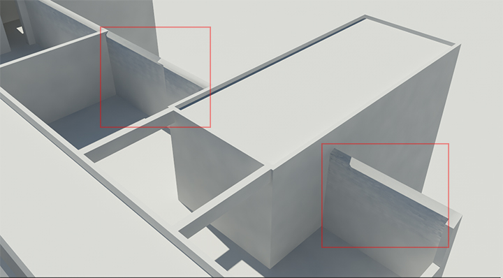

Ciao ragazzi,
Ho da poco iniziato la modellazione di una delle due case progettate da Le Corbusier nel quartiere Weissenhof di Stoccarda, però mi trovo già in difficoltà:
non riesco ad allineare le normali e anche dopo averle corrette una ad una continuano ad invertirsi in modo casuale, inoltre ho già trovato i primi artefatti.
Penso che entrambi i problemi derivino da una gestione disordinata della mesh ma non capisco quale sia l'approccio giusto per evitare questi problemi.
:roll:
spero che dagli allegati si capisca meglio, vi ringrazio in anticipo per le risposte!
Forum_modellazione_LeCorbusier.rar
(118.1 KiB) Scaricato 102 volte

ho scaricato il tuo file e a prima vista direi che non è un problema di normali, bensì il tag phong.
Per modellazioni di questo tipo ti consiglierei di eliminarlo.

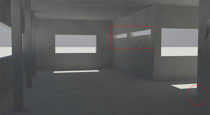

Utilissimo grazie! gli artefatti sui piani inclinati sono spariti
ma ho ancora qualche problema nei punti alla base delle finestre: è come se tra pilastro e davanzale ci sia uno spazio (si intravede una cosa simile nella seconda immagine cerchiato in rosso)

Provato ad aumentare la qualità della gi ?

ok tutto risolto ;)

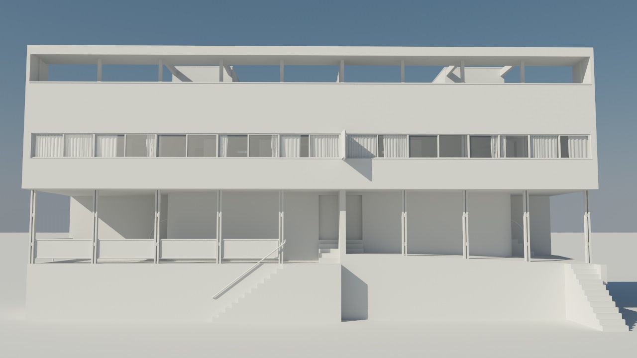

Rieccomi! Sono andato avanti con la modellazione, muri ed infissi sono fatti.
Ora sto cercando di creare un cumulo di terra tra le due scale, che vada dalla strada al primo solaio.
Ho provato ad inserire una o più "lande" ma non riesco ad integrarle come vorrei (rimangono buchi o la terra finisce sui gradini), ed ho provato anche tramite curve di livello ma in questo caso la superficie risulta troppo liscia.
Magari qualcuno di voi conosce una tecnica per ottenere controllo e realismo
