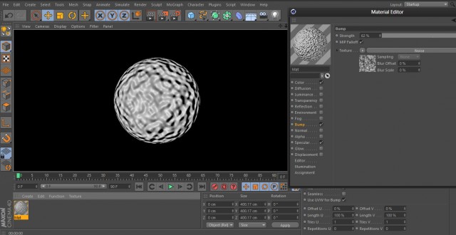

Allora ho un problema con c4d r14 con il render in pratica quando faccio un materiale e spinto displacement sul render non me lo fa c'è me lo fa ma non mi renderizza l'effetto... Ma con dump me lo fa il render c'è me lo renderizza l'effetto..

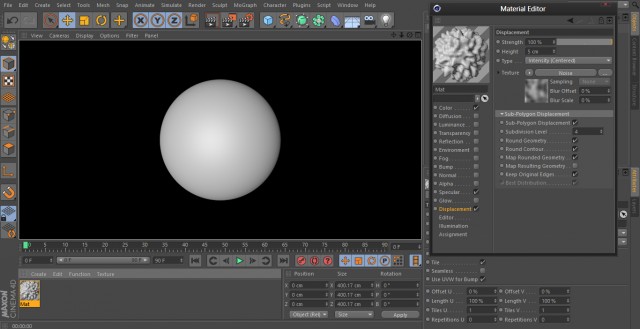

Allora in pratica faccio la sfera, creò il materiale, spunto dump, e selezione noise faccio il render e si vede il materiale su render poi vado su displacement e faccio paste channel e tolgo l'effetto dump ma quando faccio il render la sfera rotonda come se non avesse nessun materiale.. Ho provato a reinstallando c4d ma comunque ho ancora questo problema :(

Ecco con bump mi fa il render dell'effeto

E se faccio displancement non mi fa il render dell'effetto..
Messaggi: 3568
Re: Render displacement non mi va, aiutooo!
devi togliere la spunta a "Render perfect" sulla sfera.

Messaggio da Limitless »
Oh finalmente, grazie mille!
