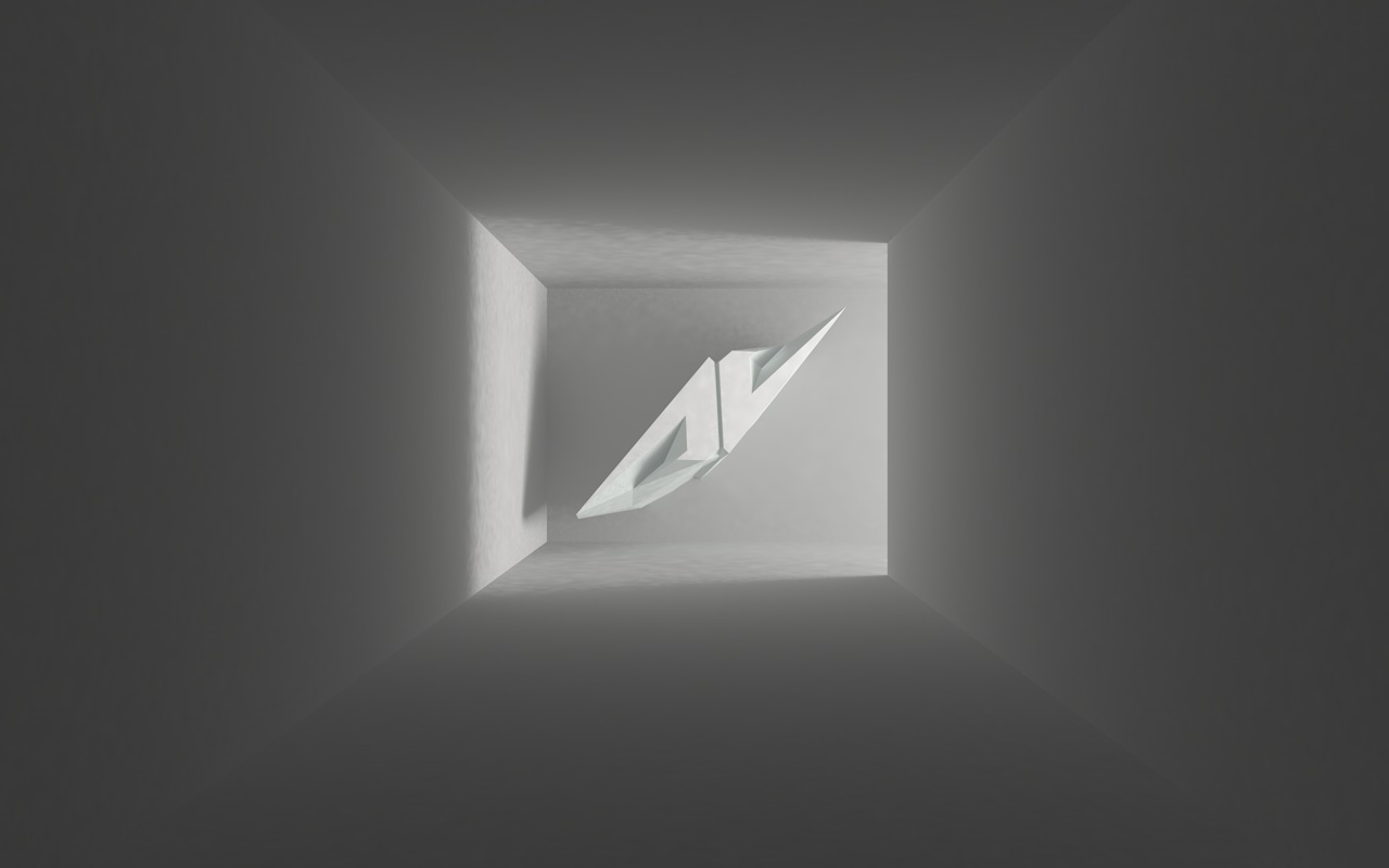

Insomma, voglio riuscire a renderizzare una scena difficile con Cinema 4D con un risultato soddisfacente. Ho cominciato (e mi sono fermato) con lo studiare il comportamento del motore di C4D nella GI. Una ... brutto risultato...
Spiego: ho costruito un corridoio a ferro di cavallo, con da una parte una luce area (ben direzionata) e dall'altra la camera. Pensando che la luce "passasse" attraverso le pareti, o dato alla scena corridoio uno spessore, per essere sicuro.
Non so più cosa fare... Non capisco proprio dove intervenire... AIUTO!
Motore: Fisico - Qualità: automatica - 3%
È veramente una sfida per me, davvero.
Devo aver fatto più di 20 prove con impostazioni diverse, senza nessun miglioramento significativo.
Questo è il risultato penoso. Anche il logo è macchiato. I materiali sono molto semplici e privi di qualsiasi effetto o riflessione.

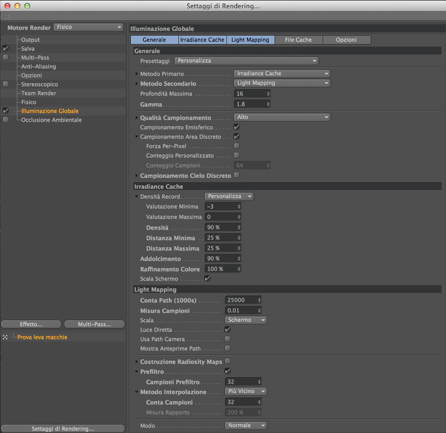

Ho aggiunto il prefiltro e il metodo interpolazione (ambedue con 32 &quot;campioni&quot;) perché senza il risultato peggiora di molto: luci puntiforme lungo gli spigoli del soffitto e macchie più evidenti.<br />Peggiora ancor di più se aumento La densità record e il Conta Path. AIUTO!
Ho aggiunto il prefiltro e il metodo interpolazione (ambedue con 32 "campioni") perché senza il risultato peggiora di molto: luci puntiforme lungo gli spigoli del soffitto e macchie più evidenti.

Ciao considera che quello che stai facendo é un enorme sforzo della gi e dato che la gi così la stai massacrando, immagina i rimbalzi che fa per portarti la luce dell'area in quella zona, non puoi altro che ottenere macchie. Che possono andare via soltanto con un aumento folle dei parametri.
Con qualsiasi motore di rendering avresti macchie, o con altri motori una forte polvere, perché stai facendo una cosa poco ottimizzata e sopratutto poco furba :) non volermene ma se dovessi realizzare una cosa del genere metterei una luce che simula l'effetto così da non sforzare troppo la gi.
Se lo fai con vray vedi che macchie. :)
