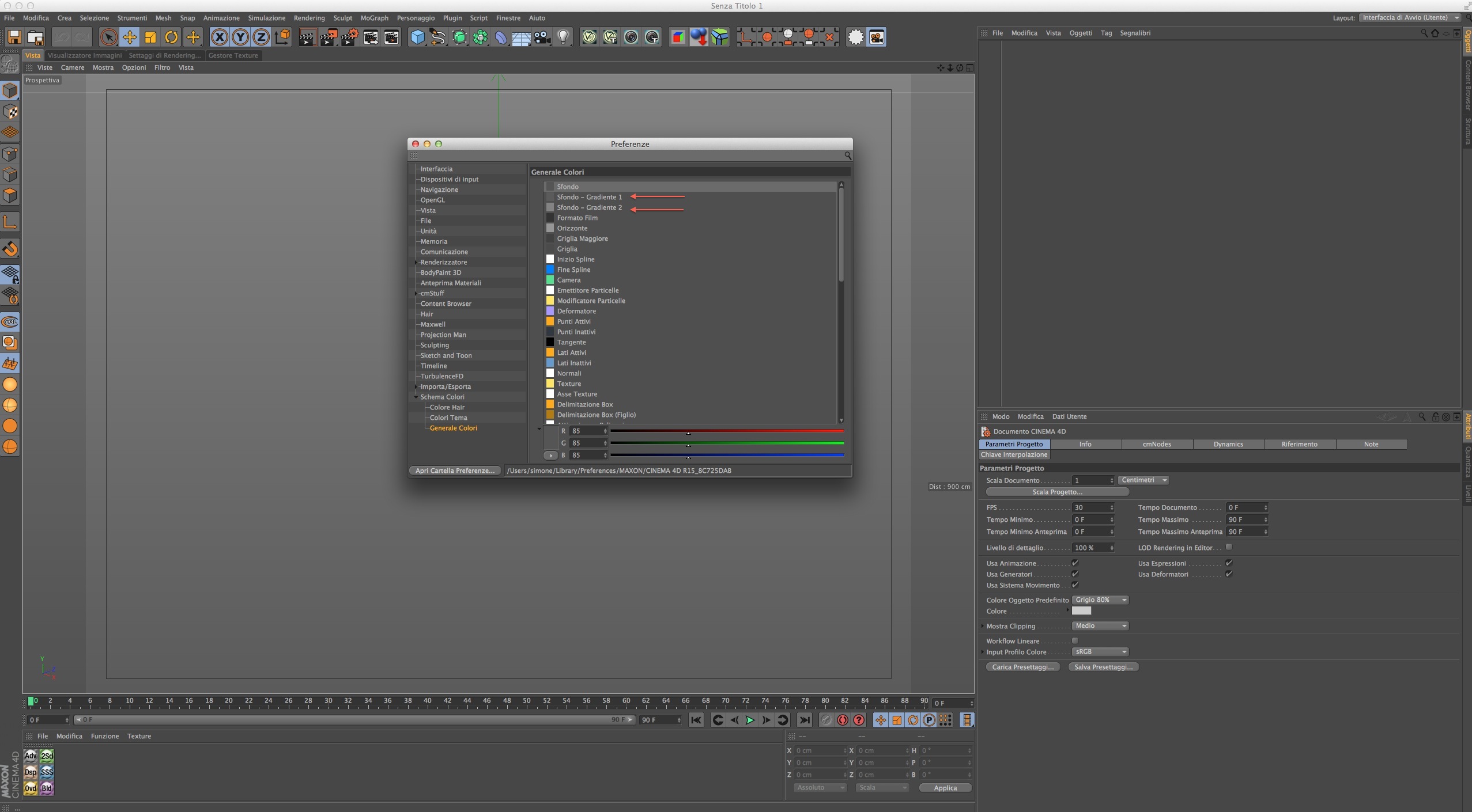

Re: cambiare colore sfondo vista
Messaggio da nexzac »
Dipende dalla versione che usi, la r14 e la r15 usano un gradiente, le altre un colore pieno.
che cmq trovi nelle preferenze di c4d :)
(se è quello che vuoi anche se non ho capito perchè :( )

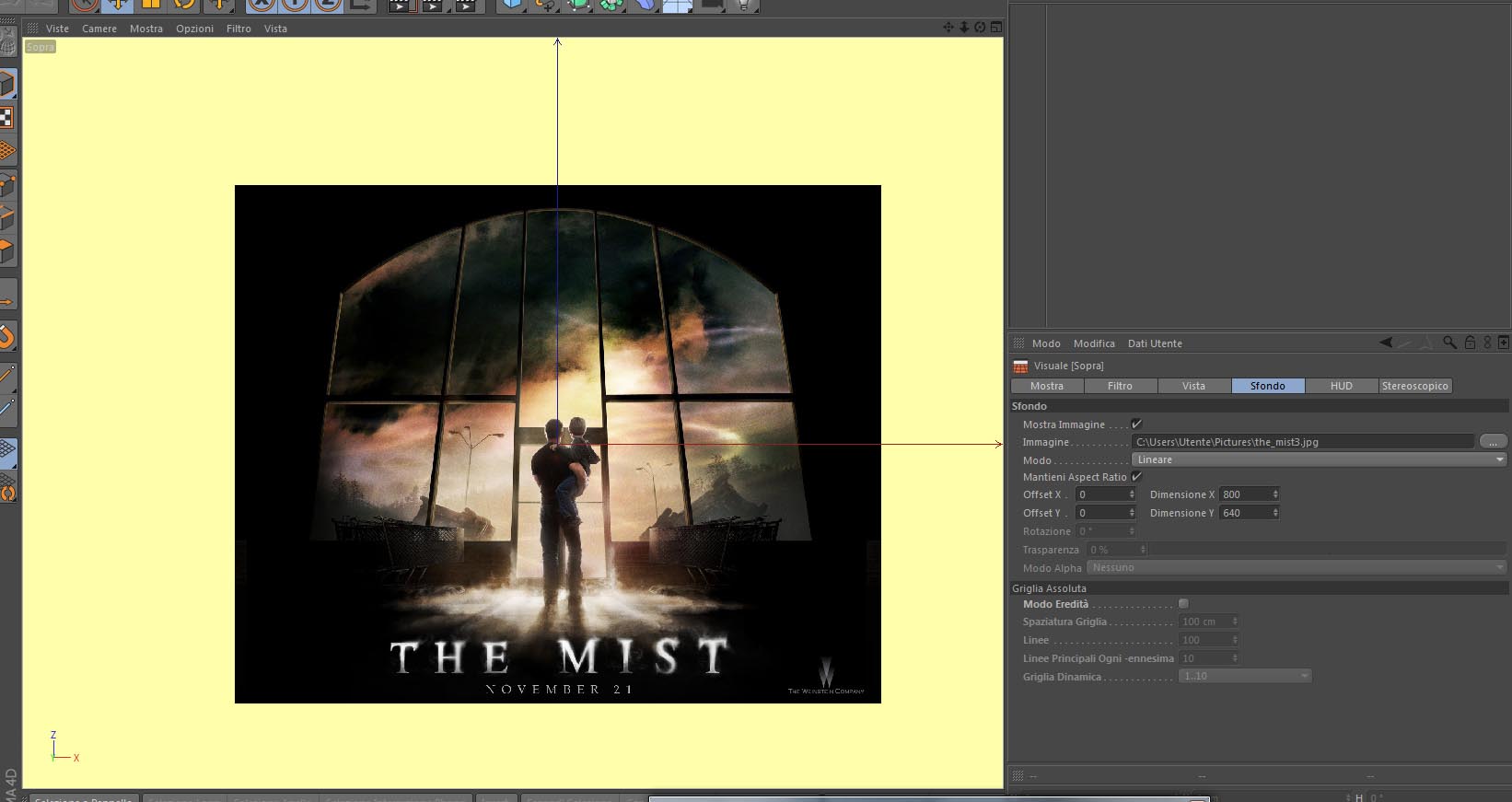

intanto t ringrazio, comunque allego foto x far capire cosa intendevo:
imposto una foto a caso nella vista superiore facendo appunto configura -> sfondo e scelgo l'immagine...
come si vede nell'allegato il colore bianco che circonda la foto in che modo posso modificarlo???
ho visto su un altro pc che ha installato c4d che quel colore da lui è nero...
si sa se cè 1 modo x cambiarlo a piacimento???
grazie

apparte che il fondo è giallo non bianco :shock: :lol:
cmq mi sa che è un problema di scheda video...
xchè di norma nelle viste ortogonli il fondo rimane grigio (a meno che non l'hai cambiato tu) hai controllato nello schema colori nelle preferenze come ho indicato?

sissì.. ho controllato e mi risulta uguale identico a quello del tuo allegato... booh..
quindi anche nero non sarebbe normale a sto punto..
l'open gl disattivato puo centrare qualcosa??

nikkke ha scritto:sissì.. ho controllato e mi risulta uguale identico a quello del tuo allegato... booh..
si potrebbe, non so aiutarti se è un problema di scheda video perchè non mi è mai successo, ne ho solo letto qualcosa in giro...

Messaggio da Marcok »
La mancanza della funzione OpenGL (si attivano dalle preferenze) causa un problema del genere, cioè impostando un'immagine di sfondo modifica anche il colore di base! Purtroppo può darsi che nel tuo caso le OpenGL siano disattivate perché procuravano crash al sistema, quindi farei attenzione ad attivarle...puoi comunque provare a riattivarle nel caso siano disattive!
Nel pannello delle preferenze ci sono anche le istruzioni per riattivare Cinema con le OpenGL disattivate nel caso in cui ti creassero talmente tanti problemi da non riuscire neanche più ad aprire il programma.
E comunque si, se sono le OpenGL è un problema di scheda video, potresti risolvere aggiornando i driver, ma non sempre è questa la soluzione definitiva....

v ringrazio.. di fatti ho provato a impostare 1 foto di sfondo e poi attivare la open gl.. lo sfondo bianco spariva e diventava grigio come dovrebbe... ma c4d crashava dopo pochi secondi....
me lo tengo così che tanto non è un gran problema..
