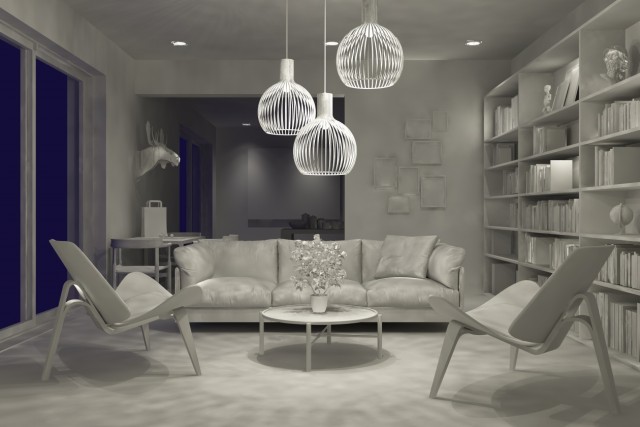

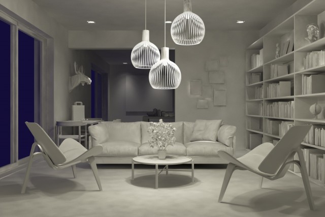

Inoltre, avrei due lampadari nella scena che hanno una struttura formata da listelli di legno separati tra loro tra i quali passa la luce ed è ben visibile la lampadina, vorrei allegare un immagine ma non riesco. Inizialmente avevo inserito due area light con forma sferica e decadenza. Il risultato era accettabile, ma ho poi provato con due luci omni e decadenza quad inversa ed il risultato è decisamente migliore a discapito di un tempo di render superiore. Quale luce mi consiglieresti di utilizzare in tal caso?
Inoltre nella scena si presentano alcune aree illuminate, vedi esempio retro della sedia quando l'unica fonte luminosa proviene dalla parte opposta, o alcuni libri,quadri, che non dovrebbero essere illuminati ma non capisco così sia successo. Sono difetti che si presentano perché sto facendo delle prove di render con qualità bassa?
Grazie ancora per la pazienza

Ecco qui. Ho verificato, aumentando la qualità questi artefatti scompaiono. L'unica curiosità rimane tra la scelta di una luce area sferica e una omni.

luci lampadario area
luci lampadario omni
