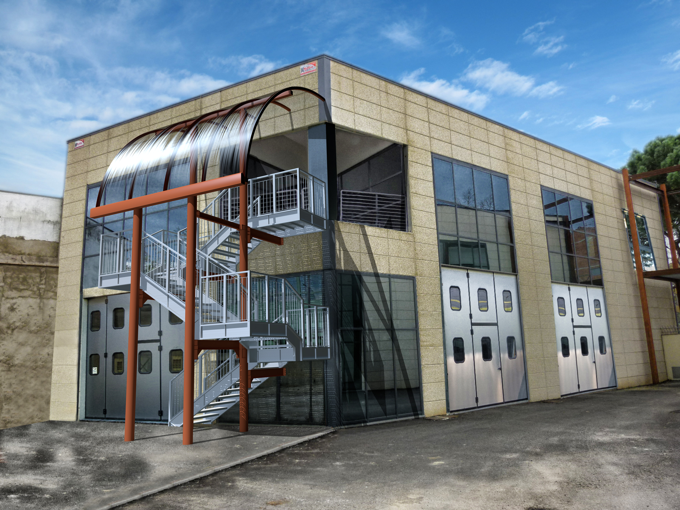

La scala l'ho costruita con C4D, usando i file dwg come sfondo.
In diverse risposte ho riscontrato un tono che non mi è piaciuto, comunque grazie a tutti.
