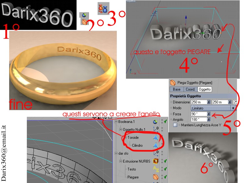

ti vorrei aiutare, per primo a farti completare l'anello :oops:
secondo voglio creare un tutorial :idea:
ma c'e un piccolissimo problemone
non ho un compilatore pdf, :(
e in doc. non me lo passano altrimenti lo facevo con il world :!:
comunque ti posso spiegare man mano come fare
per inserire il testo
1° crea un testo con estrusione
2° due booleane ,un oggetto PIEGARE
(non dimenticarti rendere modificabile insieme alla booleana altrimenti non li potrai inserire in un'altra booleana,non solo gli oggetti)
3° rendi l'anello modificabile
4° stringi l'oggetto PIEGARE intorno alla scritta
5° poi setta i parametri
6° risultato
ora viene il bello
7° inserisci la scritta nella parte interna dell'anello
8° poi prendi gli oggeti modificati e inseriscili nella booleana
9° se e tutto corretto dovrebbe venire così
spero di esserti stato d'aiuto
se c'è qualke problema non mi chiamare propio skerzo :lol:
controllero questo forum tutte le notti
ciao e buon render
p.s tu almeno sai usare i materiale con le caustiche a me nn vene come il tuo.
ccciiiaooo :idea: :idea:

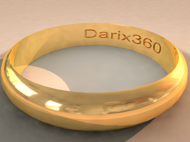

anello darix360.jpg (54.41 KiB) Visto 614 volte
