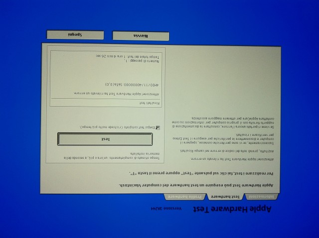

Grazie ragazzi ma dovreste aver capito che non sono uno che fa questo lavoro di professione, sono soltanto uno studente che si diletta con queste cose per ora :)
Comunque Matteo ho seguito quello che dice nel link che mi hai mandato ma il disco sembra essere a posto visto che non salta fuori niente di rosso o cose simili !!! Che altro potrebbe essere ?? pfiu

Si a quanto pare è la RAM che mi sta abbandonando prematuramente :( :lol:
Messaggi: 3568
Re: Problema scomparsa file .C4D
mi sembra più un problema sul disco, come diceva Cappellaiomatto, ma il test che Apple fornisce agli utenti è un po' all'acqua di rose diciamo..potrebbe essere di tutto. Se il mac è in garanzia, portalo in assistenza con lo screenshot che hai postato, l'intervento è gratuito.

come ti ha detto anche visualtrick non è la RAM ma il disco ...portalo in assistenza
