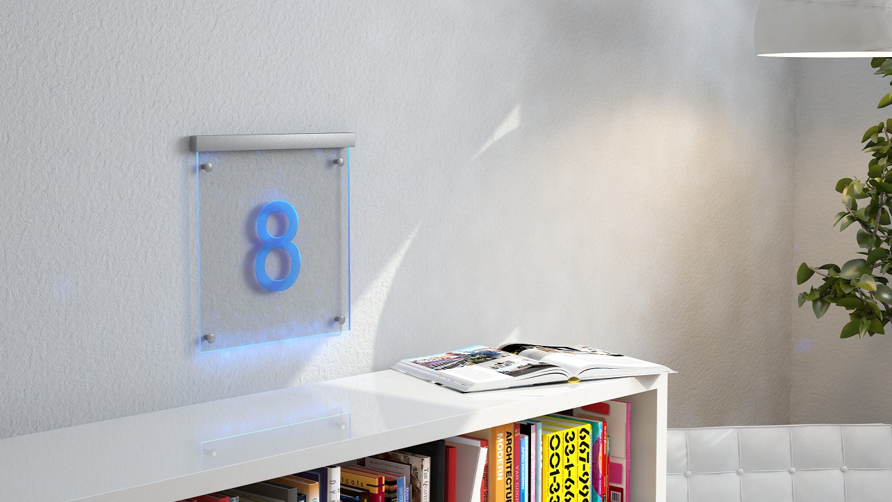

Ho ancora molto da migliorare in questa scena.. ma ecco una mia bozza.
Le impostazioni dei parametri IC-LC sono bassi ma ora sono solo per essere + veloce, così come la qualità dei materiali (suddivisioni e depth ecc. bassi).
Settaggi di render default "IC-LC 02Veryfast", color mapping 1.8-0.5-2.2 reinhard.
i render uno ha il sole per illuminare la scena, l'altro è leggermente in notturno.
Le luci all'interno della stanza sono solo quella area dentro l'acciaio del porta plexi e quella area dentro la lampada, mentre i materiali sono tutti senza luminanza.
Nel frattempo provo ad andar avanti ma ditemi voi cosa ne pensate.
Grazie in anticipo

Direi che sei sulla strada giusta: il primo non mi dispiace. Prova ad abbassare un pò l'1,8 del Color Mapping a 1,5 e prova poi a spegnere la luce e lasciare solo il sole............Poi non ti resta che rendere luminescente l'"8".......

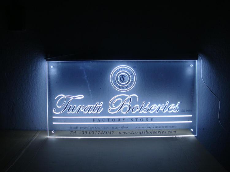

Un buon risultato sulla prima immagine,anche se sui bordi dell'8 "sul muro"la luce si vede molto poco anche dietro all'8 dove ricrea la sua ombra dovrebbe esserci luce.Ora per l'immagine notturna non sarà facile far apparire la tabella di plex + chiara visto che si somma con il colore del muro apparendo + scura,bisognerebbe vedere un immagine di come si comporterebbe effettivamente nella realtà.Anche qui i bordi emanano poca luce sul muro che in questa situazione sarebbero molto + evidenti compreso il numero 8.Non c'è bisogno che fai tutta la scena per fare delle prove,concentrati sul soggetto con un region.Come puoi vedere questa fà al caso tuo,noti che la targa di plex trasparente non satinata,viene illuminata"schiarita" dalle parti incise che prendono luce.

Mi spiace per l'accaduto.Nel vetro il diffuser non ci vuole e comunque non scharirebbe,come ti accennavo in altri post devi forzare quello che tu chiedi facendo in modo che il tuo render finale sia reale.Io tenevo volutamente 2 materiali separati,le coste e la facce,per far si che tu possa gestirle separatamente.Come puoi notare nella tua immagine al buio la luce area che hai messo non riesce a schiarire il retro del muro,non si vede neanche un pò di luce dietro all'8,se non quella che è parallela alla luce,diciamo quella sotto.Nelle coste laterali e nell'8 non si vede nulla.Se tu devi rappresentare esattamente il vero, ripeto, sei costretto a escogitare qualcosa.Io non ci ho perso ore a farti delle prove,dovrei vedere se con la sola luce come tu hai messo possa venire fuori il risultato da te sperato,ma ho i miei dubbi.noi di nostro evitiamo sempre la post ci piace il rendering puro,sfruttare al massimo le capacià del motore a discapito della velocità.Se fai una post in questo caso diminuiresti i tempi di calcolo del rendering,ma per me soddisfazione zero,e comunque sarebbe un modo di aggirare quei trucchetti che avresti potuto fare con vray con meno tempo di quello che tu ci hai messo.Se usi la post o raggiri con trucchetti in vray,la cosa è sempre non reale come dicevi tu all'inizio,stà a te la scelta ;)
