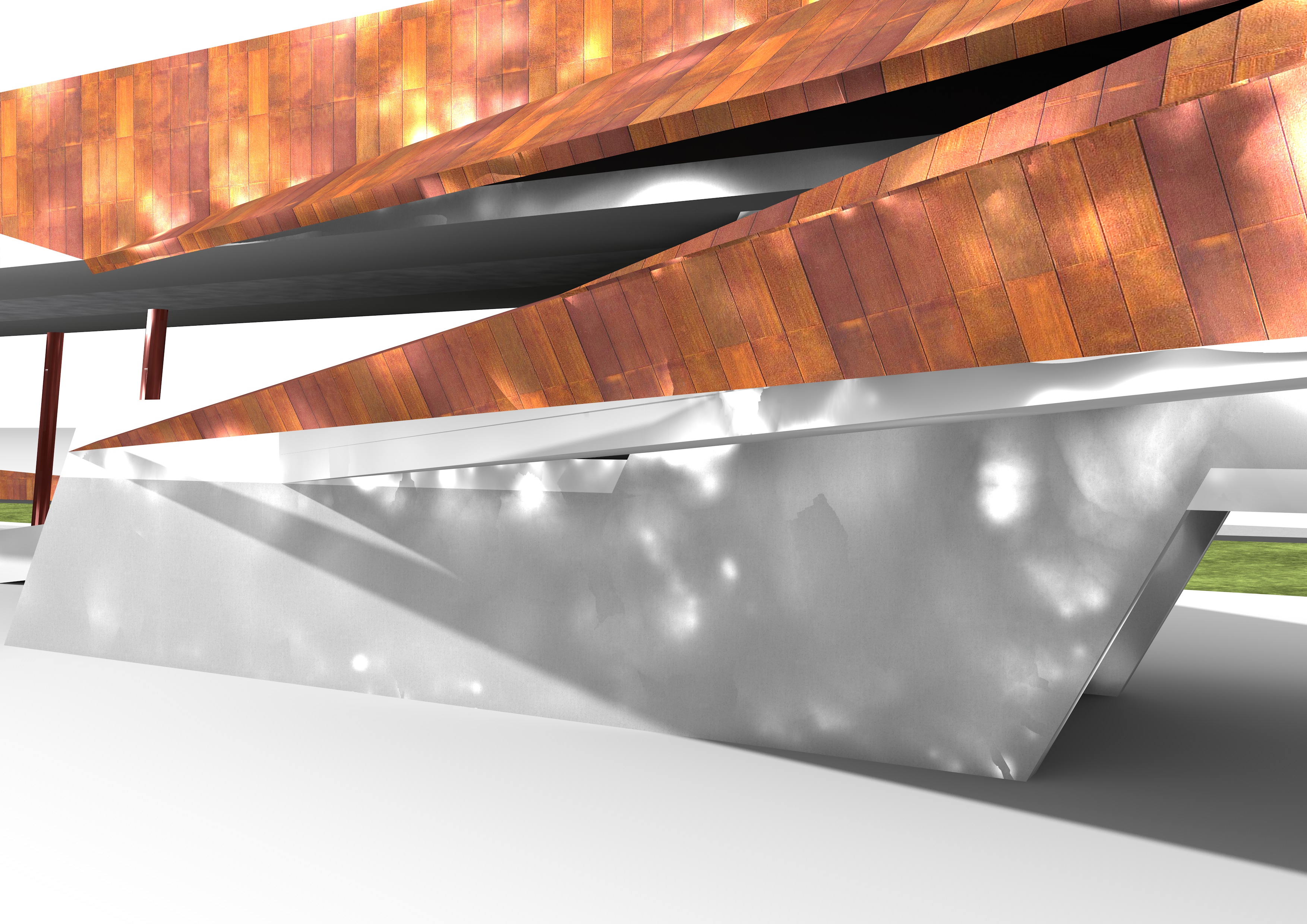

Render "macchiati" inspiegabilmente
Precedentemente avevo attivato anche l'occlusione ambientale e i render venivano bene ma un po' troppo scuri e con le parti in ombra un po' "granulose". Perciò, seguendo il consiglio che mi è stato dato in un altro post relativo a questa "granulosità" ho lasciato attiva solo la GI.
Ora il problema è che i render mi escono macchiati e non capisco perchè. Ho controllato i solidi e non ci sono superfici sovrapposte o roba simile. Forse devo aumentare qualche parametro ma non so quale.
Spero che qualcuno possa aiutarmi.
Grazie

Ho provato, su un cubo molto più grande del modello architettonico non sembravano esserci problemi perchè risultava troppo illuminato. Ho fatto alcune prove abbassando l'intensità della luce da 100 al 75% e sembra migliorare, spero di trovare la soglia oltre la quale questo problema non si presenti più.masterzone ha scritto:Ho già visto robe simili. Prova a togliere l'architettura e ha mettere un cubo di cinema. Per provare?
Aggiornamento: tutto inutile, mi ero solo illuso

Fatto questo se il problema si presenta ancora posta un po' i parametri della GI, controlla che non siano attive le Caustiche e....... non mi viene in mente altro per ora!!
Re: Render "macchiati" inspiegabilmente
hurricane ha scritto:Se il modello è stato importato controlla che le misure siano in cm e reali, nel senso che se un muro (ad esempio) nel progetto è alto 3 metri, in Cinema deve risultare di 300 cm.
Credo che proprio sulle misure ci sia qualche problema. Per esempio un oggetto che dovrebbe avere un lato di 50 cm risulta, guardando le dimensioni, di 0.50 cm. Credo che in fase d'importazione abbia cambiato l'unità da centimetri a metri.
Che mi consigli di fare?
In questo modo quel valore di 0,50 cm dovrebbe passare a 50 cm, se la matematica non è un'opinione!
Allora ho fatto quanto mi hai indicato ma il problema non era quello. Però grazie al tuo procedimento sono riuscito a individuare la causa di quelle macchie.hurricane ha scritto:Seleziona tutti gli oggetti della scena e nelle coordinate dove ci sono le dimensioni dovrebbe uscire già Scala come metodo, se non esce sceglilo tu, quindi metti 100 in tutti e 3 i valori e clicchi Applica!
Ho usato una luce con target con ombra area così da avere delle ombre meno nette. Solo che (perdonate il linguaggio poco tecnico) il rettangolo associato all'area posto davanti alla sorgente luminosa era posto dietro il modello, spostandolo ho notato che più lo allontanavo dal modello meno macchie si creavano. Ora il problema macchie è risolto ma l'ombra non è più come la volevo e non sono ancora riuscito a capire quale sia il parametro per renderla più marcata visto che aumentando l'intensità della luce diventa tutto semplicemente più chiaro.
