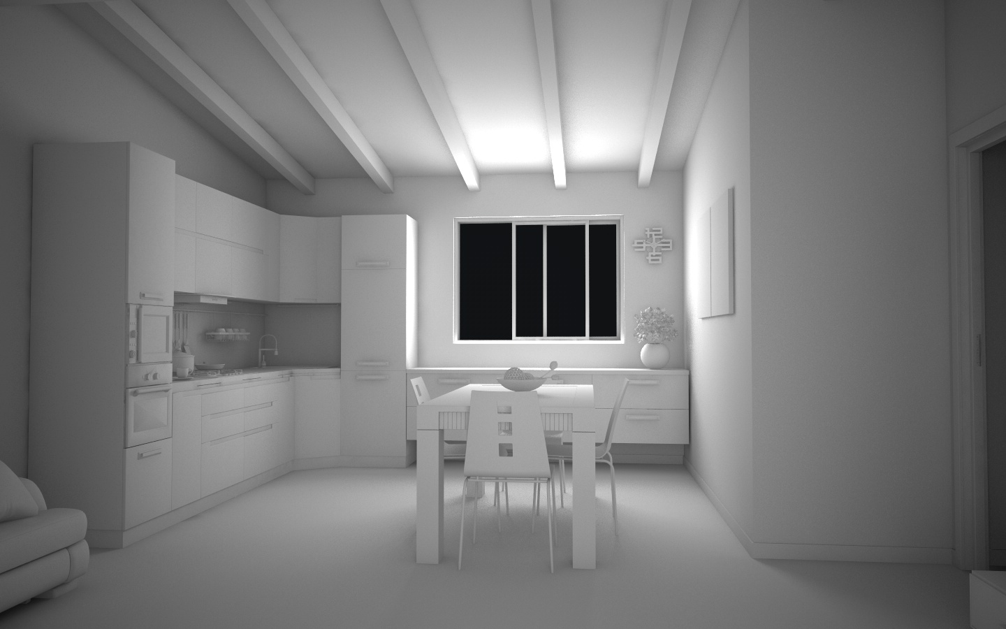

Ce l ho fatta!
Comunque ho dimenticato di specificare l IL che è impostata su very very fast.
FofoC4D
Messaggi: 1676
Re: Mansarda
Messaggio da FofoC4D »
Visti così sembra che ti abbia depistato ://
Fai entrare più luce nella camera
Prova con f-stop 4 e shutter 300
Togli l' Ambient Occlusion (AO) se è attivo.

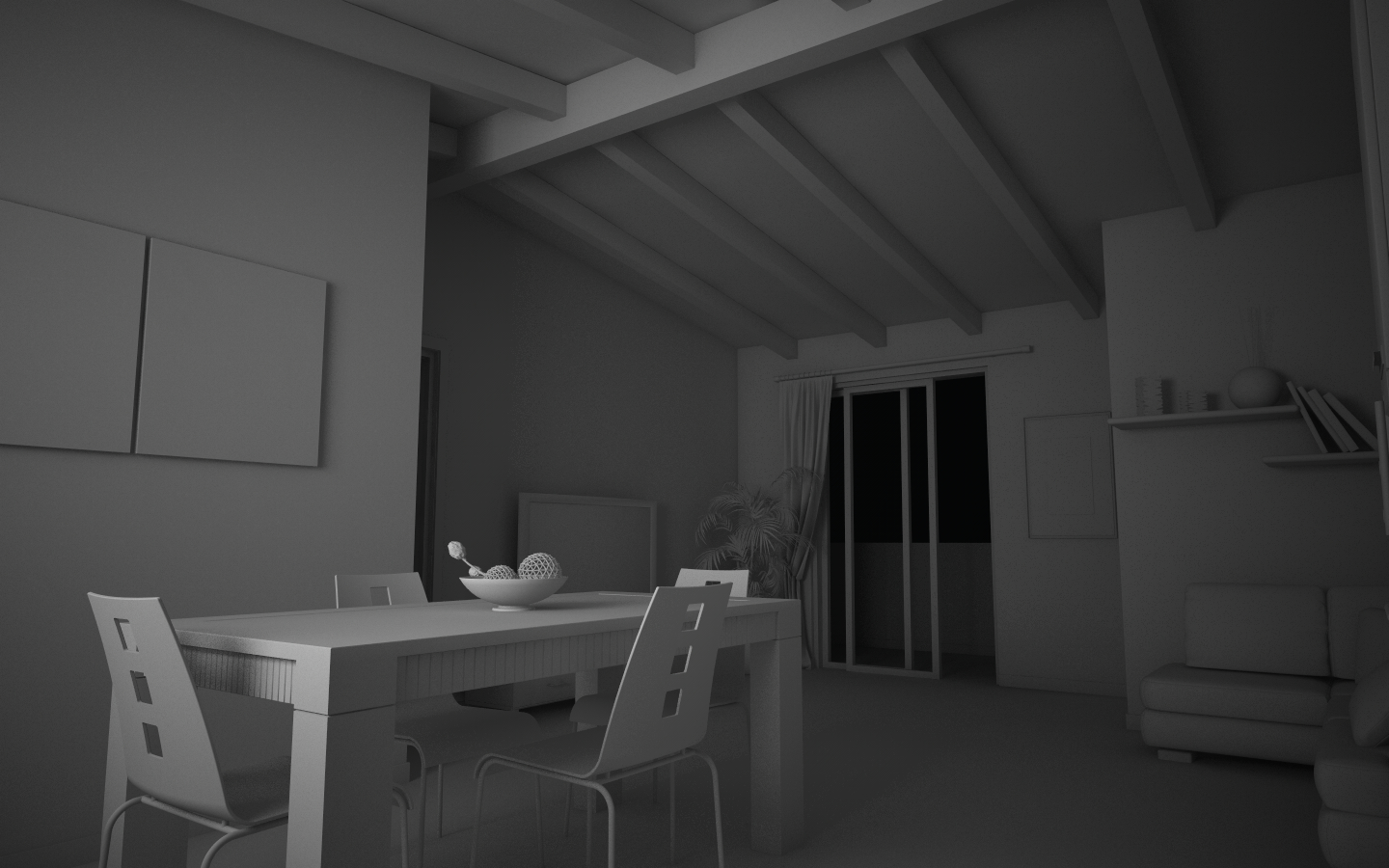

Ecco le immagini con le ultime modifiche..troppa luminosità? Oppure va bene e devo diminuire il burn?
FofoC4D
Messaggi: 1676
Re: Mansarda
Paolo79 ha scritto:troppa luminosità?
Beh, credo di si.
Tieni conto che ancora devi aggiungere il sun, e una seconda area che entra dall'altra finestra, meno potente ma deve starci.
600 sono esagerati.
Dosa camera e luci area, gli altri parametri non toccarli, per ora.
Buon appetito e buon lavoro.

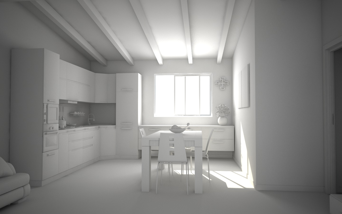

Ok Fafo, allora magari tengo i valori della camera cosi come sono e abbasso l area fino a non vedere piu le zone di bruciatura della luce, e aggiungo l altra area. Grazie del preziosissimo aiuto. Buon appetito anche a te! Paolo.

Eccomi, area finestra diminuita a 300, aggiunta area alla porta (100) e valori camera invariati ovvero 100 - 4 - 300, come ti sembra?

Ho provato a mettere il phy sun e sky lasciando i valori di default, ....bruciature...cosa mi consigli di abbassare? Oppure ho fatto male?

Abbassa la luce area fin quando sparisce la bruciatura.
Togli l'occlusione ambientale dei parametri di vray.

Area finestra abbassata a 150, area porta invariata a 100 e occlusione ambientale disattivata...può andar bene?
