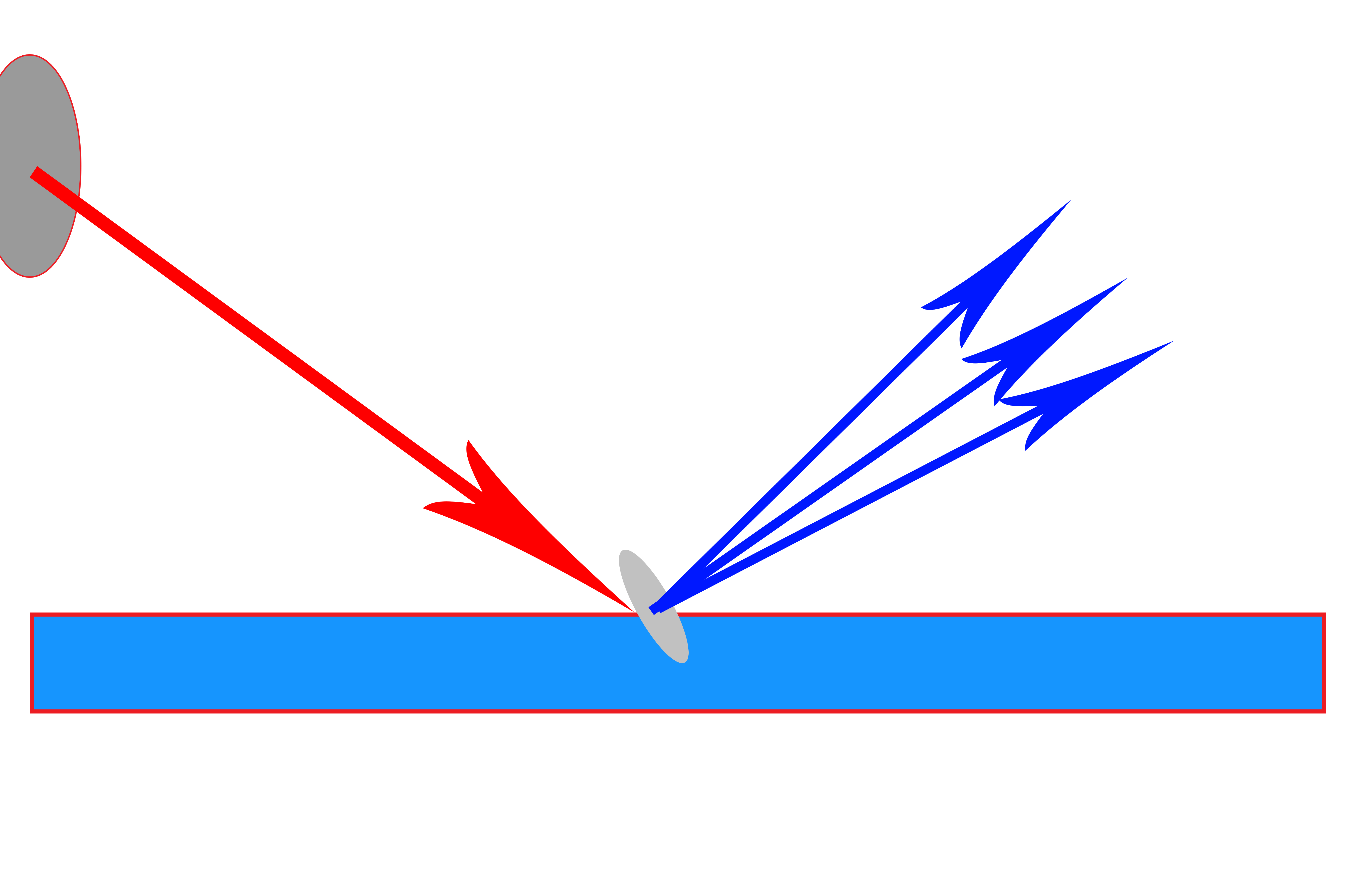

Ti allego il file semplificato ( solo con il problema in questione).
Come potrai vedere, utilizzando il nodo vector2matrix, il pstorm del secondo gruppo, emette le particelle lungo le normali della sfera su cui avviene l'impatto ( angolo di incidenza ),passando il valore della porta "event normal" del nodo pdeflector al V1 del nodo vector2matrix, visualizza anche la normale. Quello che vorrei fare è riuscire a sfruttare l'altro nodo del pdeflector (event reflection) per allineare gli emettitori del pstorm all'angolo di riflessione dell'impatto... (so che è una cosa banale dato l'angolo di incidenza, tipo l'illustrazione a piè da me magistralmente disegnata
Più in generale, non conosco proprio nessun nodo che riceve direttamente i valori "normal" ...
Grazie per la pazienza, un giorno ti offrirò da bere !!

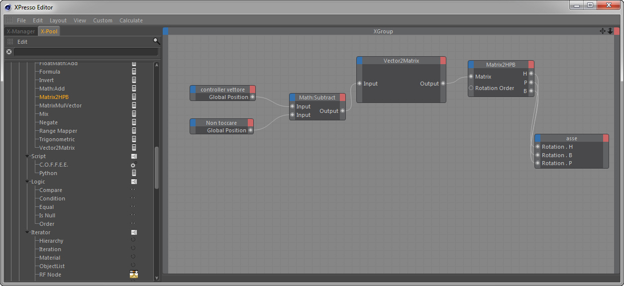

Re: Goccie d'acqua su sfere fluttuanti immezzo alla tempesta
hai sbagliato il nodo da usare non puoi convertire un vettore in matrice come hai fatto te.......il nodo che hai usato è nella sezione adapter e serve per costruire una matrice di trasformazione usando i 4 vettori off v1 v2 v3 che rappresentano le coordinate dimensioni e rotazione nello spazio dei 3 assi......c'è un pippone matematico assurdo di cui anche io non voglio sapere nulla ma che è il fondamento su cui si basa tutto il 3D in generale non solo Cinema
qui un super estratto della guida maxon.....se guardi la documentazione matematica è da brivido....è tipo una dispensa da X pagine dove X è un numero a 2 cifre
http://www.maxonexchange.de/sdk/CINEMA4 ... undamental
Il nodo che dovevi usare è invece un altro nella sezione calculate che si chiama sempre allo stesso modo (bravi bella pensata usare lo stesso nome per fare 2 cose diverse
questo nodo converte invece una direzione in una matrice e applica internamente tutto il pippozzo matematico di cui ti ho parlato poco fa
Se lo vuoi attaccare su una matrice lo prendi diretto altrimenti lo puoi scomporre con altri nodi come il matrix2hpb
A tal proposito ti ho preparato un esempio chiamato joystick
ci sono 2 nulli, uno alla base che si tiene generalmente fisso e un in alto che fa da controller.
Muovendo il controller e immaginando una linea immaginaria tra i 2 hai ottenuto il vettore di direzione
banalmente l'ho preso e applicato a un joystick.
PS occhio quando lavori con vettori & C. di controllare sui nodi math e in generale che il tipo di dati sia congruente....se sommi 2 vettori e non indichi al nodo math che sono vettori lui fa l'operazione lo stesso senza dire nulla e il risultato è sbagliato
