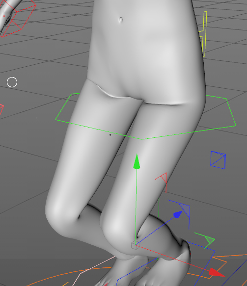

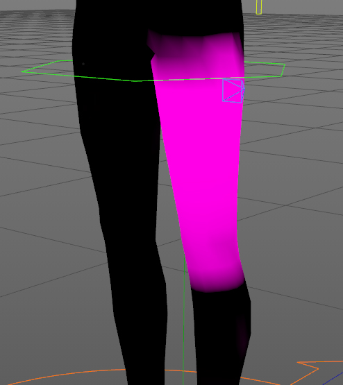

ho riggato un modello umano semplice semplice, usando la funzione "character" e son passato alla pesatura. Dita braccia e gambe le ho pesate, ora mi manca il resto da sistemare, perchè si deforma in modo strano...mi chiedevo se c'è una sorta di grafico/schema su come distribuire la pesatura in modo corretto

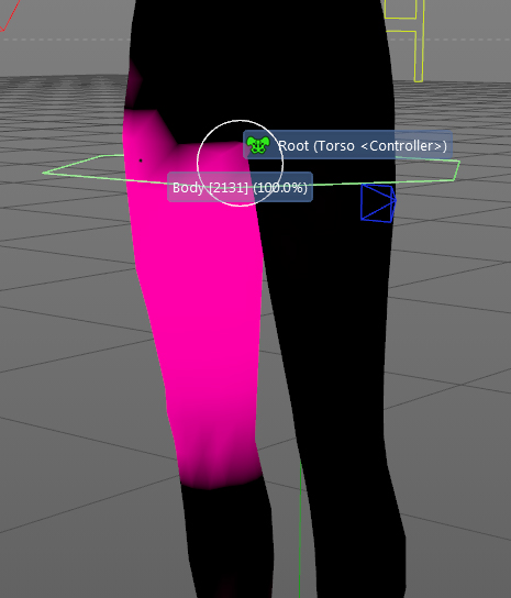

Più che altro è capire fin dove deve arrivare una zona pesata...per dire, la coscia, fin dove deve arrivare? Deve comprendere la chiappa oppure no? (provando, direi di no :D )
Però sarebbe comodo proprio uno schema di riferimento (per i niubbi, sarebbe comodo, ovvio.. :P ) con i colori che identificano la zona di azione delle ossa

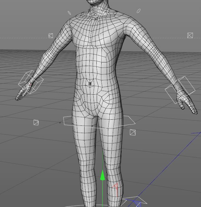

Mhh...forse è il modello a non essere proprio adatto al rig (vedi allegato).

Il modello è suddiviso così o è sottoposto ad HyperNurbs? l'impressione che ho è che sia la prima ipotesi ed in quel caso, no, non è adatto.
Se invece è sottoposto ad HyperNurbs posta una versione con HyperNurbs disattivato.

Ci hai preso, non è sotto hyper :@

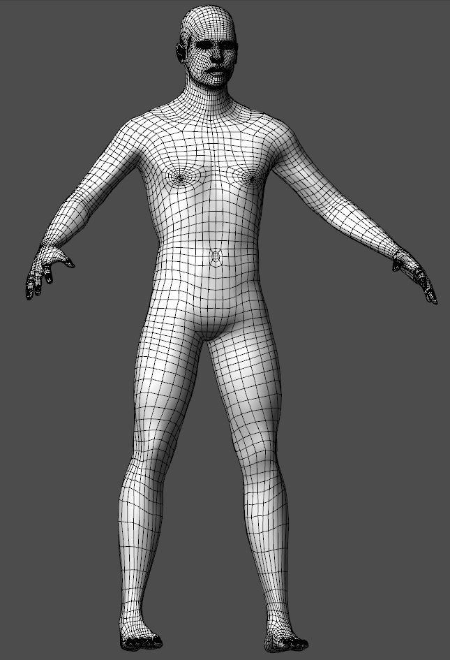

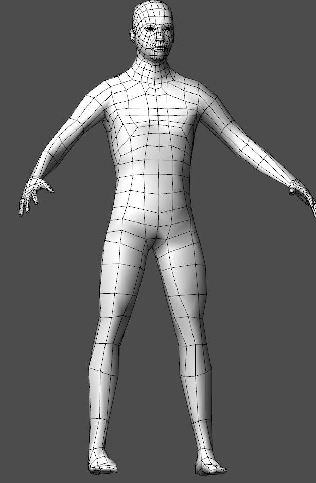

Non so se ti può essere utile, prima di acquistare un modello, per di più molto base, prova qualche soft (free) per la generazione di modelli umani, ad esempio Make Human.

Mh grazie! L'ho provato proprio ora, però mi sembra sempre non adatto al rig...nel senso, se uso la topologia di default, mi sembra abbia troppi poligoni, mentre l'altro preset mi pare non abbia i tagli giusti per le articolazioni..c'è qualche altra opzione?
