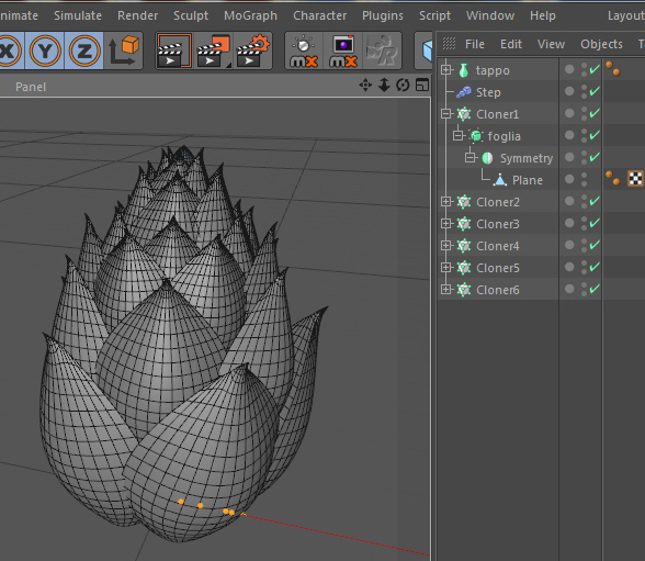

cappellaiomatto
Messaggi: 1581
Re: Modellazione di un oggetto a petali
Ciao Luca
per modellare fiori, carciofi etc etc ti conviene modellare un petalo e poi con un cloner radiale fare gli strati alla base e salire piano piano chiudendo o aprendo sempre di più i petali
Ti ho fatto un esempio al volo dal quale partire, non sono andato molto sul sottile quindi si può migliorare 100 volte però è già un ottima base di partenza.
Nel tuo caso del luppolo non utilizzerei solo un tipo di foglia come ho fatto nell'esempio per velocità ma a mano a mano che si sale, farei le foglie sempre più ciccione e meno a punta
inoltre a fine modellazione puoi sempre girare qualche cloner per movimentare o addirittura esploderlo e cambiare qualche foglia per renderlo ancora più realistico....ovvio dipende da che livello di precisione vuoi ottenere e dove devi usare il modello....se è un protagonista cura i dettagli altrimenti fregatene e quando è bello da vedere molla il colpo e passa ad altro
Buona modellazione :mrgreen:
luppolo.zip
(98.29 KiB) Scaricato 149 volte

È fantastico!!! :(
Grazie mille Cappellaio!!!! Finalmente comincio a capirci qualcosa...
L'effettuatore passo l'hai usato solo per correggere l'allineamento del clona?
cappellaiomatto
Messaggi: 1581
Lo step effector l'ho usato solo per disallineare un po i petali
