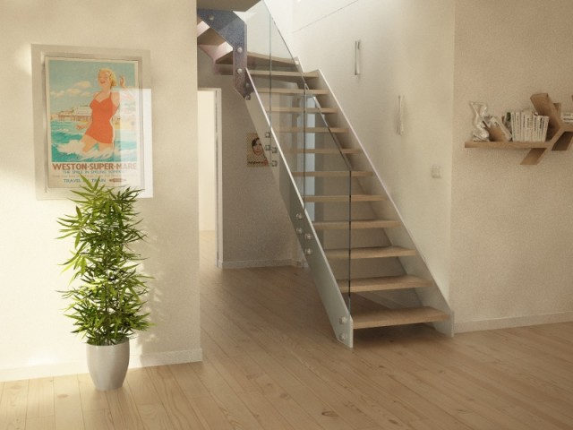

posto il mio primo lavoro con vray, seguendo il capitolo 9 della bellissima guida di c4dzone sto cercando di rappresentare l'interno di una villetta a Laigueglia...L'intervento di restauro prevede l'inserimento di una scala in vetro in una zona abbastanza in ombra. Ci sono un po' di cosette che non mi convincono ma che non riesco a risolvere: il riflesso fucsia nella parte più alta della scala, le texture molto granulari nelle parti più in ombra e il battiscopa nella parte destra che ha un riflesso luminoso strano
Uso c4dR14.014
per il render ho utilizzato:
4 luci area con decadenza oltre ad una luce infinita:
-L. infinita SunLight con att. physical sun e physical sky, intensity multiplier 0.7 e size multiplier 5
-L. area dietro la camera (porta d'ingresso) intensità 110
-L. area affianco al quadro a sinistra (porta della cucina) intensità 110
-2 L. area nel vano scale rivolte verso il basso per occupare la forma ad "L"
Camera:
-F.stop 2.1 shutter speed 500
Parametri vray:
-G.I. min rate -3, max rate -1, hem subd 200, int.sampl 50, int.theresold 0.3
light cache: subd 750, samples size 0.01
Spero di aver scritto tutto...
Grazie ragazzi
Andrea
