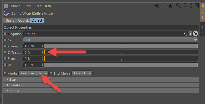

Re: animazione testo 3D lungo un percorso
devi solo impostare bene lo splinewrap per il resto funziona benissimo senza bisogno di script o altro
ti ho allegato un esempio con i parametri corretti, anima solo la proprietà offset per far muovere la scritta
dimenticavo, se vuoi controllare il movimento lungo la spline prova anche a cambiare i parametri della spline percorso cambiando il tipo di punti intermedi e la quantità.
Siccome lo spline wrap adatta in base alla tangenzialità della spline la distribuzione dei punti cambia il tipo di animazione
